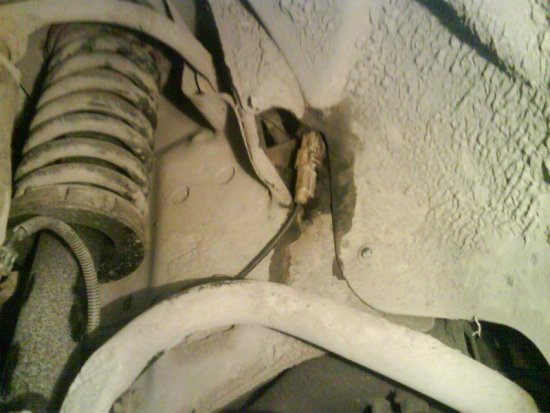

замена переднего датчика ABS
Автомобиль: Grand Cherokee III Loredo 3.7
на приборке загорелся значок ABS и Traction contr.
сканер показал на передний правый датчик.
обзвон магазинов дал цены от 1100 до 1800 руб. все под заказ.
у официалов в наличии, но 2500 руб.
нашел б/у за 750 руб. столько же за установку.
сделал пару снимков - может будут полезны.
Итак, порядок замены:
1. снимаем колесо
2. снимаем суппорт
3. тормозной диск
на ступице и установлен датчик. на фото крепеж уже снят:
а на этом виден разъем:
сборка в обратном порядке.
при запуске двигателя значки попрежнему горели.
через пару километров все погасло.

вся соль в его извлечении из ступицы - если вылез целиком - повезло...
подтверждаю.
конечно обломился.
было использовано сверло+саморез+крепкое слово.

Андрей, на командере все аналогично? Я сегодня только выслушал речь что нужно ступицу сномать... на фото вижу что она на месте....
