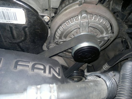

Заклинившую муфту легко проверить на работающем двигателе-натяжитель ремня дергается.
Появился под капотом при работе двигателя на холостых, посторонний звук. Звук громкий, немного звенящий, немного как будто ремень жует. Очень хорошо слышно спереди и сразу понятно что идет от генератора. При этом натяжитель ремня аж прыгает, т.е. его амплитуда качания стала порядка 1 - 1,5 см.
Пришлось снять ремень с генератора и осмотреть муфту. Вытащили пластмассовую крышечку, за ней вывалились остатки пластмассового кольца и увидели что муфта перекошена, а при вращении рукой, вращение муфты-шкива яйцеобразное. Результат муфта заклинила и перекосилась!
post-35091-0-78127800-1493550497_thumb.jpg Установлен генератор: post-35091-0-13052000-1493550538_thumb.jpg

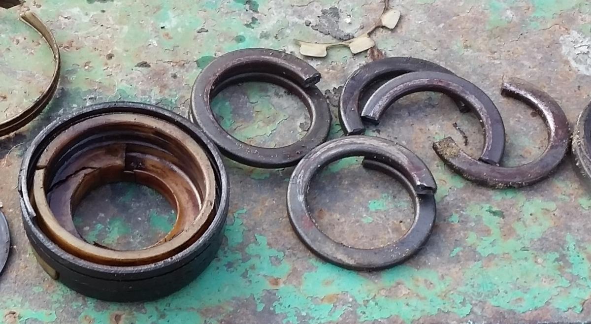

После трепанации многоручейкового шкива с обгонной муфты (для этого просто прорезаете по кругу последний ручеек, который ближе к генератору, и поддев плоской отверткой снимаете его), выяснилось:
1. Пружина внутри цела, 2. Пластмассовая вставка внутри треснута, 3. Подшипник - самое главное - перекосило.
Разрезав подшипник на две части и сняв его, муфта открутилась с вала генератора от РУКИ!
