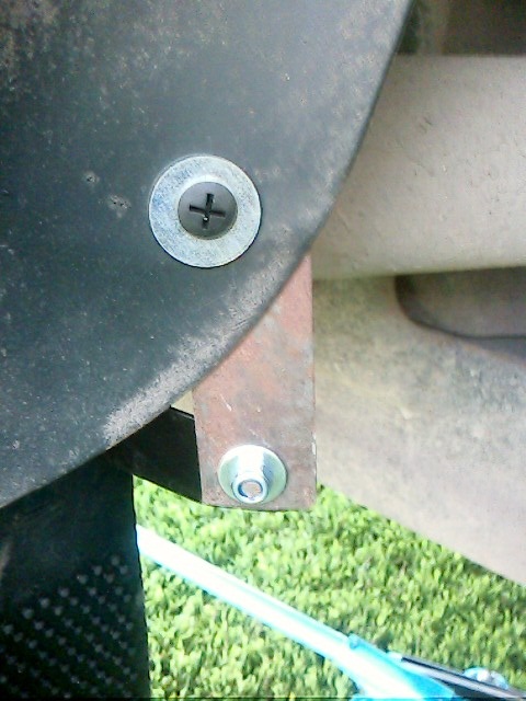

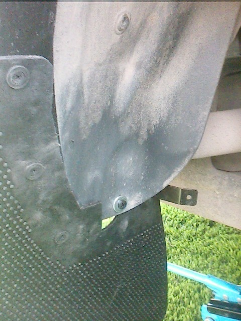

купил и установил брызговики резиновые.
82209929AB передние
82209930AB задние
ничего сложного, все винтики -болтики в комплекте, подробная схема. но возник один нюанс: форма и ширина внутренней арки задних колес отличаются, а комплект одинаковый на оба колеса. пришлось на месте, из подручных материалов, вырезать пластину длинной около 10см и делать в ней два отверстия. для меня было бы приятнее приготовить эту пластину заранее, из нормального металла, возможно с покраской...хотя результатом я доволен на 100%

да, там "конструктор" с подробной инструкцией. но так, как форма задних подкрылков разная, то нужна та пластинка, о которой я писал. на первой и последней фото смотри.

Заменил, обошолся без пластины, крепление это повыше задрать и Гуд джоб, одно геморно с обеих сторон нужно задирать одинаково иначе можно получить разные перекосы, что не эстетично.
Так же для собирающихся избавится от грязи по бортам посоветую забить на резиновую киянку из инструкции и вставлять дюбели руками да так что бы входили без особого сопротивления, иначе пластиковые псевдо саморезы можно поломать. Ещё из особенностей установки стоит упомянуть отсутствие необходимости домкратить передние колеса, отверстия под переднюю пластину можно сверлить под углом. А так нет слов, просто и удобно.
