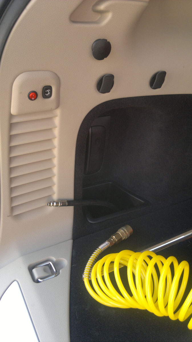

На какой то машине в обзоре одного автомобильного журнала прочитал про одну удобную на мой взгляд фишку - подкачка колес из пневмосистемы подвески (вроде это был гибридный Porsche Cayenne).
Устанавливая антенну для радиостанции и прокладывая кабель в очередной раз доставал запаску и представил как это будет выглядеть в дороге при замене проколотого колеса, как всегда по закону подлости с доверху набитым багажником да еще и в дождь. И снова в голову пришла статья про Porsche Cayenne .Решил купить ремкомплект для бескамерных покрышек и установить стационарно компрессор.
Место выбрал где должен стоять ресивер в комплектации с пневмоподвеской, у меня там пустота, ниша глубиной 13см шириной 13 см и длиной около 90 см.
Протянул силовой кабель до АКБ сечением 2,5 мм2, поставил тумблер возле кнопки открытия багажника, и реле управления, ну и конечно еще предохранитель на силовую цепь 30А, и на цепь управления 1А.
Конечно ремкомплект не заменит запасное колесо, но теперь что бы подкачать колесо (лодку, мячик…) не надо доставать компрессор разматывать силой кабель, цепляться к клеммам АКБ. Потом это все снова собирать. Длина универсального шланга: 7,5 м вполне достаточно.
Для уменьшения вибрации на кузов поставил болты с резиновыми подушками,
В роли компрессора сейчас трудится Беркут R-17 (остался от строй машины), хотелось бы поменять на Беркут R-20 но нужен экземпляр что бы померить, может по высоте не подойти. Размеры R17 172x93x159 мм(длина, ширина, высота), а R20 286x102x178 мм. А лучше сразу БЕРКУТ R24 350 x140 x 183 мм.
Может у кого-нибудь есть Беркут R20 измерьте пожалуйста высоту без площадки, ножек.
Вот законченный результат

А не будет ли он там перегреваться? При подкачке двух колес он у меня сильно нагревался, а в месте его установки, у Вас, воздуха очень мало и охлаждение явно будет нехватать.

Короб одевается не герметично, слева и справа есть вырезы, родное термореле для защиты от перегрева я конечно оставил. Проведем полевые испытания, если будет сильно греться поставлю вентилятор на 12В, работы там на пол часа.
