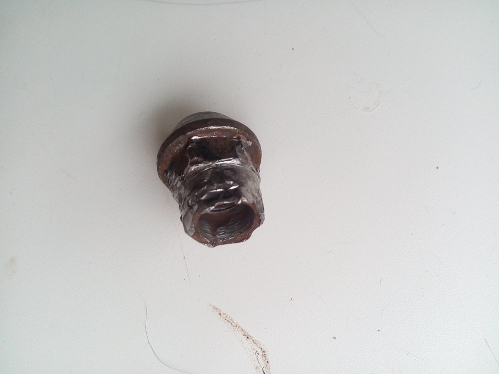

приветствую.вовремя наткнулся на эту тему...у меня гайка из шестигранной превратилась в нормально так почти цилиндрическую.из-за попавшей под руку хреновой головки на гайковерте...от шестигранника осталось миллима три со стороны конуса.уже надалбывал головку на 16...гайка ни с места.высверливание уже рассматриваю как совсем крайний вариант...жалковато поганить шпильку на проставке...может из клубных кулибиных что-нибудь подскажет?
116
Автомобиль: Jeep GC 2.7 crd
Mitsubish Pajero Sport 2 D-Di
Laker 410
Mercury 15
ИЖ-27М
ATA ARMS NEO 12
Город: Красногорск МО
Газом греть и набивать головку. Слезет.
36
Автомобиль: WH 3.0crd s-limited 2008г лифт +2" Old Man Emu.
Город: даугавпилс
взял длинную головку на 18.спилил флексом 4мм с торца головки чтоб не было внутренней фаски.с молотка засадил на то что осталось от шестигранника гайки.воткнул гайковерт в головку и опаньки!вот она!
