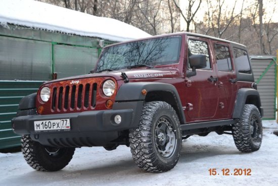

Вот если наглядно:
вылет диска 0
188
33 на 17 диски OFF-ROAD-WHEELS отлчино встают. 35 уже лифт нужен будет.
вылет диска 0
Отлично выглядит!!!
2.5" лифт и 35" )))
А что за бампера?
