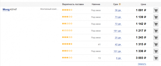

Вот просто интересно, люди, вы где эти муги берете-то вообще? На 4х известных сайтах запчастей смотрел - поставка около 1.5 месяца!

33 минуты назад, LorDoCH сказал:
В Емексе 3 дня
20
Автомобиль: Jeep Grand Cherokee WJ SE 2003 4.0
Mercedes SLK 200 R171 2010 1.8
Город: Калуга
Ну у меня четыре дня, но за цену в 3 т.р. За такие деньги, можно купить шесть! VTRовских, и в чем тогда смысл?
А за 1 т.р. жди пожалуйста 38 дней))

7 часов назад, LorDoCH сказал:
В Москве Емекс за три дня привезет за 952 руб/шт
Изменено пользователем Garriman

16 часов назад, Ni VеR сказал:
VTR не лечит шимми.Да и продаваны тоже накидывают цены- спрос пошел цена вверх.Даже кстати в v8spb. уже готовые рассверленные продаются по конской цене
Две недели, как поставил VTR, шимми нет. Правда у меня его не было и на разбитых сайлентах:dntknw:. Ну и я ни в коем случае не против мугов, просто у нас цена на них конская в 3к(((
17 часов назад, oejek67 сказал:
LorDoCH ,каждый сам решает,что ему важней,время или деньги.
Абсолютно согласен, если ремонт продумывать заранее, то можно и за 2 месяца заказать, просто интересно было где их народ берет. Получается либо быстро и дорого, либо недорого но долго. Ну или, судя по цитате ниже, нужно жить в Москве)))
15 часов назад, Garriman сказал:
Прям как в другом государстве вы живете. Видимо у нас 3 дня везут до Москвы, и месяц 200км от Москвы до Калуги:lol:
