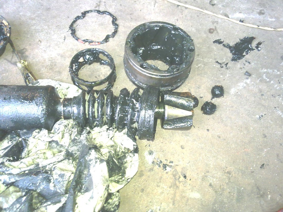

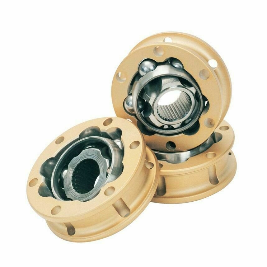

Короче. Прекращает исправно работать передний шрус заднего кардана  52853027AA шрус-крест.
По неподтвержденной инфе, размер шруса 108х40 мм. 28 шлицов. производства GKN/LOEBRO/SPIDAN.
По каталогу нашел похожий шрус от Porshe 911 86 г.в, 3,2 мотор на 300л/с, 431нм бенз. 1400кг и BMW 745i e23 мотор 3,2 250лс 350нм бенз. 1700кг
Лоебро 302299 (комплект шрус пыльник смазка кольцо хомут прокладка).  Шрус отдельно 301174.  по zzap выдает аналог Meyle 4144980000 в районе 3000руб.
С виду есть отличие в посадочных канавках для пыльника и передней крышки и все вроде.
Думаю можно взять этот шрус и наш, отнести токарю и подогнать канавки. Шансы очень велики.
Сам планирую  сделать заказ с возможностью отказаться и сравнить на получении.
Фото 1 с ебея кардан 52853027AA измеренный рулеткой. Видно что шрус 40мм
Фото 2 с драйв2 Druman879. видно что с канавами глубокими.
Фото 3 Loebro 302299
Фото 4  Meyle 4144980000
Фото 5 шрусы GKN Motosport MS3N014 MS3N021 из чистого золота) размер 108x40.
33
Автомобиль: JGC WG 2
7 CRD 2004гв
Тут пришла гениальная мысль что шрус можно поставить наоборот. Сначала подумал что я один такой гений) но... нет... Старая дедовская тема. В шрусе 99,9(9) % износа идет по одной стороне внешней и внутренней обоиме. То-есть если перевернуть его, то износ пойдет по противоположной стороне, которой пользуемся когда назад едем.  С таки же успехом  можно поменять местами гранаты на полуосях.  Что скажете? Покупку пока отложил.
