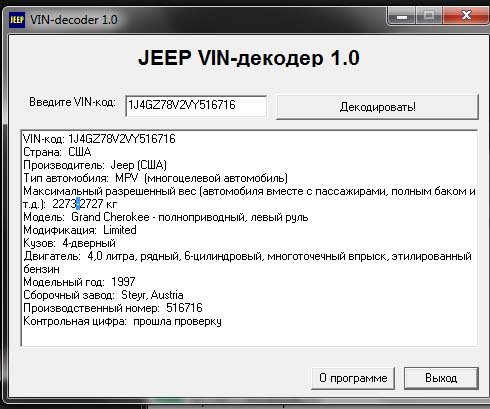

Не проблема:
Тока чиво он мне даст то, у меня проги такой нету ... (((
1J4GZ78V2VY516716

А лучше сюда зайди http://jeep4x4club.ru/topic/1793-rasshifrovka-vin/page__st__740
@Пух!, У меня нет полной программы расшифровки напиши здесь Расшифровка фин
Это не полный
Это не полный
Написал в той теме по ссылке - спасибо!
И вот странно там 97 год, а у меня по докам 96-й
Как так? :blink:
Изменено пользователем Пух!
Как так?
Я так понимаю что у нас пишут дату производства, у них продажи ;)

Да спасибо, уже разобрались по вину ...
