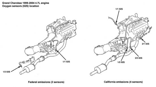

Расшифровка понятна (P0138 Сигнал с кислородного датчика №1 (до катализатора) закорочен ), но блин,это правая или левая?!))) Какую заказывать то?Насколько понимаю,именно лямбды до катализатора влияют на расход.Стоит ли ставить оригинал или можно обойтись каким-нибудь заменителем?
См. картинку
P0138 - это вторая лямбда: http://jeep4x4club.ru/topic/13876-ubiraem-chek-inzh-a-s-nim-i-kati-zaodno/page__p__354996__hl__p0138__fromsearch__1#entry354996

не ДО, а ПОСЛЕ.

Я вообще BOSCH от 10-ки поставил 4-контактный. Год - полет нормальный.

Если у меня 99 г австриец,у меня наверно всего лямбды 2 штуки.Есть номерок которой мне нужен?Сижу с яблофона,не удобно писец как!

номерок который тебе нужен можно получить по дилерской программе зная вин. залезь под машину и посмотри сколько лямбд
