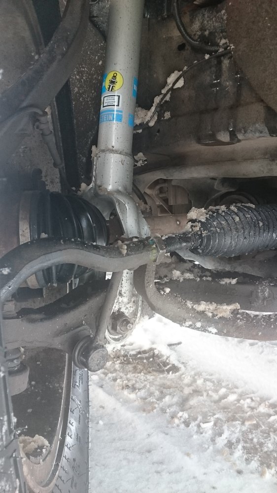

Поставил наконец то по кругу б8+ пружины hr. Заодно поменял рулевые тяги (среднюю часть). Передние подушки были в хорошем состоянии а вот задние пришлось менять- начали изнашиваться.
Машина приподнялась хоть стала похожа на джип. Едет как по рельсам. Мелкие неровности проходит уверенно. Руль можно держать расслабленно на хорошей дороге рулится как спорткар. Небольшие стыки и неровности проходит хорошо. Но при прохождении небольших кочек слышны стуки похожие на грохот снизу. Это что бьется стабилизатор об ухо амортизатора? Про положительный кастор развальщику говорил не уверен что он понял.  Расстояние вроде есть там. Если это так то на стабе должны быть какие то следы. Царапины или потертости правильно? Что теперь пластину подкладывать под сайлент? Какой она нужна там толщины?
Изменено пользователем Илья К
29
Автомобиль: ГЧ WK2 3.0 CRD
Сейчас доехал до работы. Стуки не только на кочках но и небольших ямках типа утопленные на несколько сантиметров люки, по гребенке думаю что ваще будет ппц. Тогда раз на ямках тоже стук то есть на разжатие то  вряд ли причина в то том что стаб бьется с ухом амортизатора? Не знаю что уж и думать. Амортизаторы ставили на самое нижнее кольцо то есть отбой должен быть минимальный. Ставил все в Тольятти за 100 км от Самары. То ли опять пилить к ним то ли к Самарским обратиться голова кругом уже.
16
Автомобиль: Jeep Grand Cherokee WK2 3.6 Limited
2012.
Город: Usinsk
8 минут назад, Илья К сказал:
Для начала, возьми рулетку, измерь расстояние от центра диска переднего колеса до края арки (по вертикали). ну и сзади тоже можно.
Возможно сильно задрали передок, и из-за недостаточной длинны штока амортизатора, при очень сильно сжатой пружине происходит "отбой", вот и стук.
На какую риску амм. ставили чашку?
29
29
Замерил перед расстояние от центра диска до нижнего края арки слева 50 справа 50.5
Задняя ось  и слева и справа 51.5. Давление шин везде 2.4
Сначала долго не могли снять передние амортизаторы смогли снять только сняв передаточные валы.
Посмотрел под капотом на опорных подушечках открыв заглушки шток амортизатора вровень с шайбой опоры с обеих сторон.
А эту гайку которая сжимает пружину на штоке разве закручивают примерно на глаз на свое усмотрение? там нет никаких отметок или ограничений?
На стабе никаких потертостей не обнаружил. Звук глухой металлический. Звук похож как будто на бряканье шаровых или как будто защита гремит. На шаровые не жаловался до замены амортизаторов, защиту вообще не трогали.
29
Разобрались- не закрутили крепление стойки стабилизатора. Балбесы блин.
16
2012.
Город: Usinsk
В 22.03.2018 в 08:27, Илья К сказал:
в итоге
14 минут назад, Илья К сказал:
так и подумал сначала, что "мастера" чёто намудрили, второе вытекает из первого.
