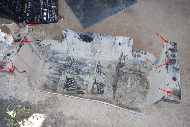

Перед тем как снимать, по возможности избавьтесь от топлива. Оставьте 1/4 бака, будет полегче возиться...
Рис.1. Снимаем защиту. 3 болта с каждой стороны (ключ/головка на 18). К болту (в кружке) тяжело подлезть, мешает глушитель. Проще снять правое, заднее колесо! Либо рожковый ключ с трещеткой!
