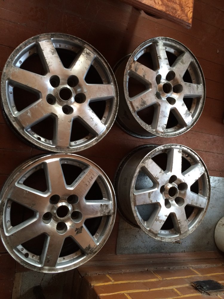

Диски заводские, параметры не помню сейчас.
378
Город: Уфа
Надо бы их полечить.
76
Город: Spain
Что я и сделал:
