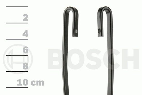

Щётки очистителя ветрового стекла:
Chrysler 05139 095AA
Левая и правая - одинаковые
Длина - 21 дюйм (53,34 см)
Крепление - Hook (U-hook, J-hook)
Аналоги:
Каркасная Bosch Eco 55C 550мм/22" (3397004672) - ~230р/шт
Бескаркасная BOSCH Aerotwin AR22U, 550мм/22" (3397008537) - ~650р/шт
Гибридная Trico Fit HF550, 550мм/22" - ~900р/шт
