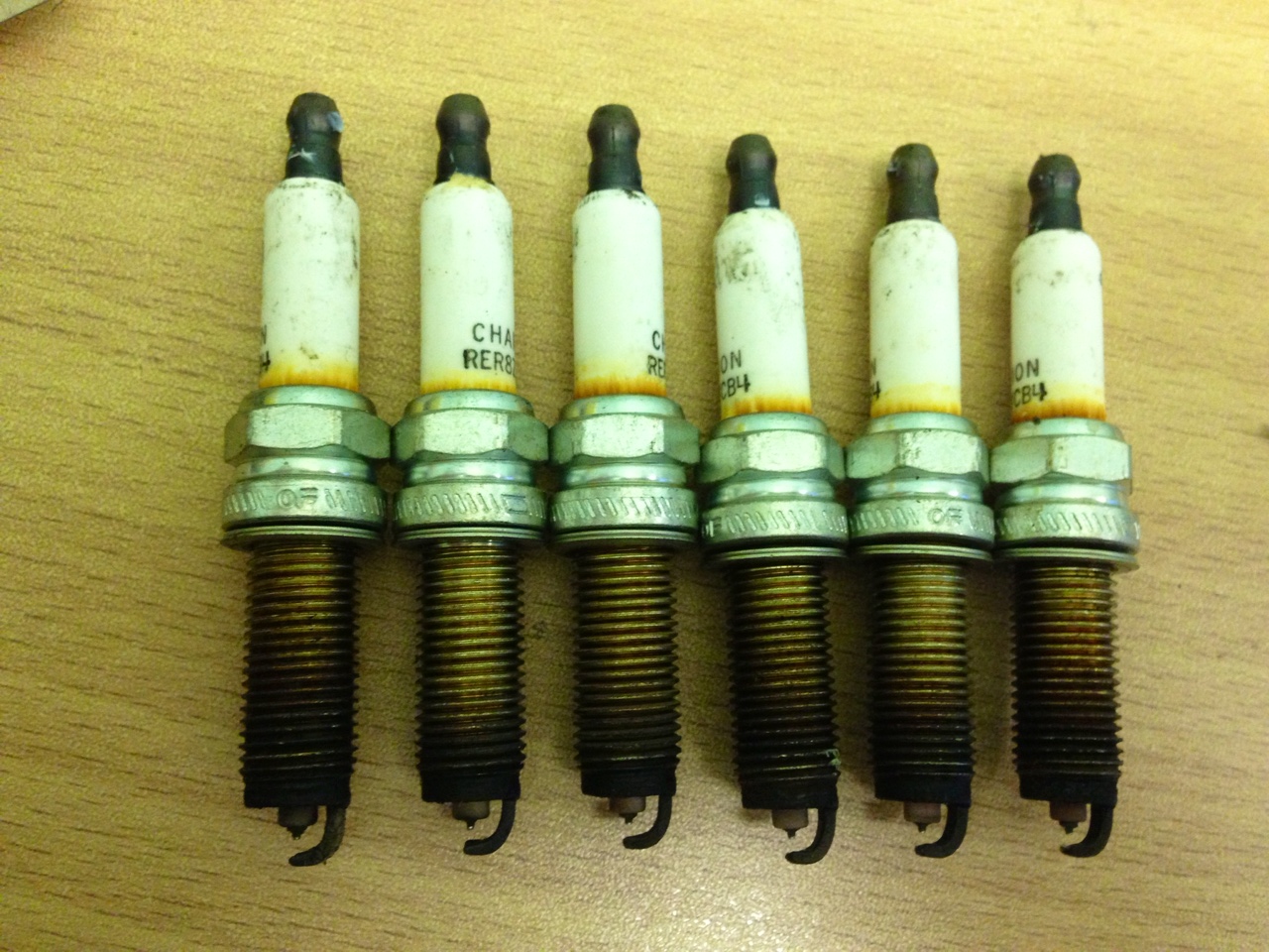

Даже спорить неохота. :)
На фото отчетливо видно что зазор просто огромен. Что его кто то у ОД "изменил" я просто не верю.
Без увеличительного стекла видно, что на этих свечах до 140 тыс. не доедешь.

Давайте еще раз внимательно посмотрим на фотографию зазора свечей, которую опубликовал Сергей скажем ему дружно спасибо и перестанем спорить - ну ведь все же ВИДНО.

Сейчас обсуждаем свечи и только акцентирую внимание, на основании выше опубликованной фотографии.
Возможно эти иридиевые свечи и проходят 140 тыс., но только в Америке. Но мы же с Вами здесь..... , а не там.
Да ты что??? мы вообще к его машине подходить боимся :wizard:
Кстати, а какой зазор должен быть на двигателе 3,6????
Хороший вопрос, по одним данным 0,79мм по другим 1,1мм вот как сниму свои "старые" так и определюсь тут же. Полагаю уход зазора на 0,3мм выдаст себя на авто.

По просьбам трудящихся. Зазор около 1,8 мм.
Обратите внимание, как засралась левая свеча (она же с линейкой).
Нагар на электродах цел, т.е. ни кто зазор вручную не корректировал)))

Зазор сейчас около 1.2мм, нагар от промывочной химии, качество свечей судя по пропуску на изолятор не на высоте, а вот почему прижимистый Мораr поставил иридиевые свечи, может надеялся на их долгоиграемость всё таки?
Я Вам говорю больше полутора мм, а Вы 1,2 мм. У меня свеча в руках и линейка, у Вас мое фото под неправильным углом.
Я вообще за дружбу, спасиб за фото, мне было очень интересно взглянуть, у кого то здесь были щупы в гараже не нужные, как раз тот момент теоретически.
