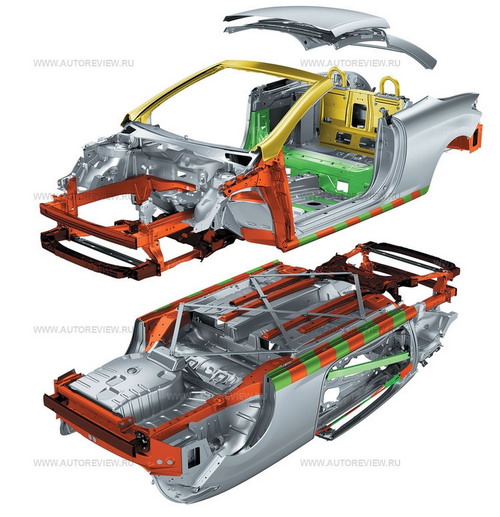

интегрированная рама ? http://i.quto.ru/4ba392cf4967f.jpeg
нет,это не рама, а у гранда именно рама, учите матчасть

чем она более другая чем у гранда?
всем...это не рама, а отдельные силовые элементы, связанные с кузовом.
У гранда рама цельная, если ее отпилить от кузова-она останется рамой(как отдельный элемент конечно хиловатой) но все-же рамой...
вы задумывались что такое РАМА?
"плоская или пространственная несущая стержневая система, элементы которой жестко соединены между собой во всех или некоторых узлах..."
(в данном случае "стержень" - это любой жесткий элемент-труба, лонжерон, траверса)
а в том пузотере элементы между собой ЖЕСТКО не соединены
69
Город: Воронеж
по моему очень даже соединены. впереди и сзади. если рассматривать только элементы, идущие вдоль всего кузова вместе с поперечинами, а не усилители пола, которые сами по себе, но очень даже рама получается. интегрированная. сравнивать рамой лестничного типа конечно нельзя, но силовой набор, порядок размещения и крепления понятию "интегрированная рама" соответствует. есть продольные элементы, которые соединены с поперечными и в целом образуют единую конструкцию. и если ее от кузова отпилить она останется целиком стоять. интегрированная рама же. не? небо же синее, а трава зеленая?
давайте не будем заниматься самообманом и прочим онанизмом и признаем что у нас машины с несущим кузовом. а вид и размер этой "интегрированной рамы" определяется конструкцией автомобиля, его назначением, а также условиями эксплуатации. на пузотерке они меньше, на жипе с двумя мостами больше.
На твоей фотке пузотера если силовой набор от кузова отпилить будет куча железок - отдельно лонжероны передние и отдельно задние, и прочие усилители. У Гранда же лонжероны цельные, от переднего бампера до заднего. Больше скажу, полно зеток уже с полностью сгнившими порогами, и тем не менее на жесткость кузова это практически не влияет! Пузотер же когда сгнивают пороги грозит сложиться пополам, лобовые стекла лопаются, двери перекашиваются в проемах, двигатель начинает заваливаться на моторный щит, и прочие беды. Так рама у Гранда или нет?

нет,это не рама
+100
+100

дадада. краш тесты посмотрите вжика и машин на раме. на них почему то пол не вываливается и колеса в салон не залетают. если хотите интегрированную, пусть будет интегрированная. спорить еще буду непонятно о чем. в книжке же написали несущий кузов? написали. мне все ясно, а вы как хотите...
