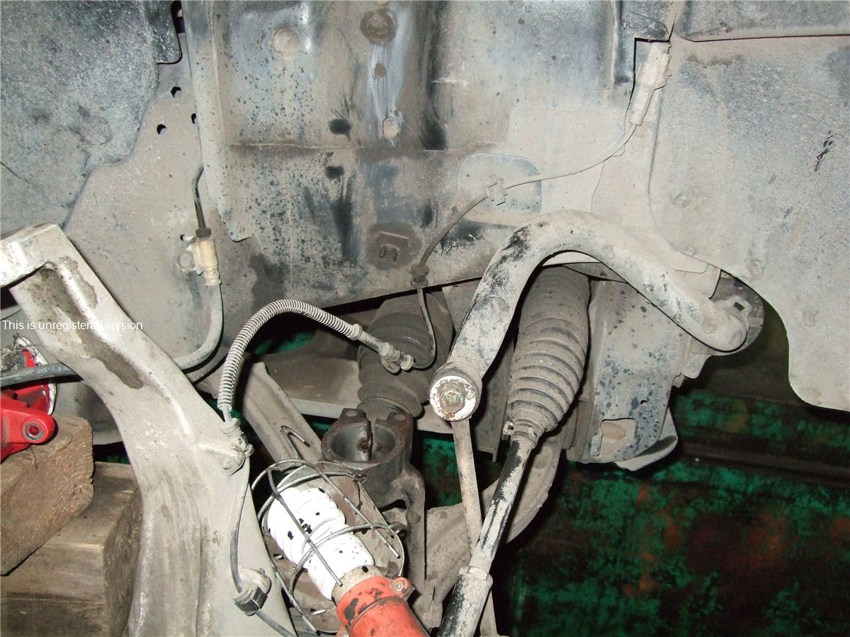

Спасибо. Чёт я очкую - сайленты нижние откручивать. Спереди ржавый болт сцуко здоровый, а сзади (задний сайлент нижнего рычага) - я вообще не понял пока чего откручивать - понял только что регулировка там - чтобы нижнюю шаровую опору (на рычаге) - вперёд-назад-наружу-унутрь - двигать можно было...
Кста: А как потестить состояние сайлентов нижних рычагов? У меня рычаг как-то безвольно (малодушно) повис себе внизу на "шрус"е и на рулевой тяге, и совершенно не хочет сопротивляццо! :) Вот:
Зы: А верхний рычаг у меня "того"... Сайленты не держат. Можно его в разное положение ставить - он и стоит себе. Очень удобно ибо не мешат! :) С одной стороны у меня рычаг уже меняный (с маслёнкой) а этот - старый. Менять буду попозжее...
Изменено пользователем Mugatu

@Mugatu, фото сайлентов есть крупное? у тебя на рычаге поворотный кулак он тяжелый, небольшое сопротивление должно быть
@egrman, болты открутили и затянули,ты мог этого и не заметить

Сайленты - зло. Я из-за сайлента в нижнем рычаге - не могу снять вилку в которую аморт вставляется - болт прикипел к обойме сайлента. Если насиловать болт - порву сайлент. Летом - удалось снять и поставить стойки не снимая вилку эту. Надеюсь и сейчас.
Кста, а кто знает, чтобы снять верхний рычаг - обязательно снимать пластмассовый подкрыльник? Чтобы до гаек добраться, они по бокам под пластиковым подкрылком - не видно их...
это пипец сайленту скорее всего.....ты гайку ослабил? нагреть попробуй...но скорее всего болгарка
Фотоф нет, завтрева сделаю. Буду фоткать... Голову ломаю - где найти чо-нить чего можно под опорную чашку стойки подложить, мм 8 - 10.
Когда нужно - ничего нет, а когда не надо - всё есть. Парадокс! :)
Да сайлент-то вроде живой - вилка упруго так (аж завидно :) ) СТОИТ себе и пружинит! Это сцуко болт - прикипел к внутренней сцуко обойме и не выкрутить его. А гайку я ещё летом открутил да чего толку - болт не вынуть, сайлент не даёт. А насиловать если болт - сайлент порву нахрен и придётся заморочится с его заменой. Греть - тоже - сайлент сгорит, вонять будет, менять его потом... Пусть лучше уж так как есть.

Да сайлент-то вроде живой - вилка упруго так (аж завидно ) СТОИТ себе и пружинит! Это сцуко болт - прикипел к внутренней обойме и не выкрутить его. А гайку я ещё летом открутил да чего толку - болт не вынуть, сайлент не даёт. А насиловать если болт - сайлент порву нахрен и придётся заморочится с его заменой. Пусть лучше уж так ка есть...
тогда гайку затяни обратно, а то работает неправильно...минус в этом-в полевых условиях не сможешь разобрать узел. Лучше поменять пока подвеска разобрана, сайлент стоит копье
