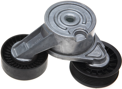

Добрый день. У меня Джип Широкий 2005г.в., американец, 3,7л. Начинает подвывать пластиковый ролик натяжителя. Может кто подскажет его номер,чтоб не покупать весь натяжитель в сборе (второй ролик вроде жив еще). Спасибо.

Dayco 89018 Ролик промежуточный приводного ремня 487р неоригинал,53030958AC. по отдельности вроде нет. Можно поменять подшипник.

бред какой то вообще получается. у меня диаметр ролика 70мм, на другом джипе 76мм, а если смотреть по каталогам где натяжитель в сборе,то там вообще 90мм!!! дак может кто то знает номер ролика с диаметром 70 или 76мм????????????

Может проще целиком поменять сборку с ролками?
Либо ролик, но вот такой:
Параметры:
ID--17mm
OD--90mm
Width--27mm
Ролик Gates T38167
STEEL SMOOTH/BACKSIDE (90MM X 17MM X 29.5MM);
THERMOPLASTIC V-RIBBED 6 GROOVED (76MM X 17MM X 28MM)
Из описания следует, что один ролик (который гладкий) 90мм второй 76 (который с 6 дорожками под ремень).
Я тоже собрался менять себе, но, думаю, буду брать целиком сборку.
На ebay она стоит 50 баксов, а один ролик - 20 баксов.

Спасибо большое за рисунок!!! У меня гладкий ролик стоит развернутый в обратную сторону,видно кто то с руками уже туда залезал!!!)))

Привет! решил поменять ролик натяжитель в сборе приводного ремня, заказал DAYCO 89254 по каталогам проходит для 4.7 и по вину вроде как тоже. А смотрю на него и на оригинальный под капотом - гладкий ролик по диаметру больше на дайко. Не то заказал?

Так ремень тоже новый взял дайко 6PK2195. Ролик новый почему-то другого диаметра .

Отчет: поменял
дайко 6PK2195 ремень
DAYCO 89254 ролик натяжитель в сборе
все подошло.

При замене помпы, поменял приводной ремень. Обнаружил шум паразита натяжителя. Заказал ролик-паразит DAYCO 89018. При замене обнаружилось, что диаметр подшипника чуть больше чем у родного. Что за фигня? Подшипник NTN.

Точнее размер ролика. Не будет ли ремень чересчур затянут?

Не будет. Пружина компенсирует натяжку. Увеличеный диаметр ролика способствует износу ремня, излом больше.

я два раза ролики менял, один раз ставил дайко, засвистели-залюфтили через пару тыс. км.
Второй раз ставил конкорд, прошли уже тыщ 15, пока живые.
Гладкие ролики обеих фирм были больше того, что у меня стоял - х.з., родной был или нет. Ремень поставил тоже дайко 6PK2195, пока работает, ни трещин, ни свиста не замечено. Но вот еле натянул его, натяжитель выбран на весь ход пружины. Вот думаю иногда, что это - ремень короткий или ролик неродной большего диаметра, чем нужно?..

я так понимаю, что 6PK2195 расшифровывается как 6-полосный, 2195 мм длинной. Тогда наверно имеет смысл взять что-нидь типа 6РК2205 - 2210. Подлиньше, типа.
И все же интересно, какого диаметра гладкий ролик в оригинале?..
