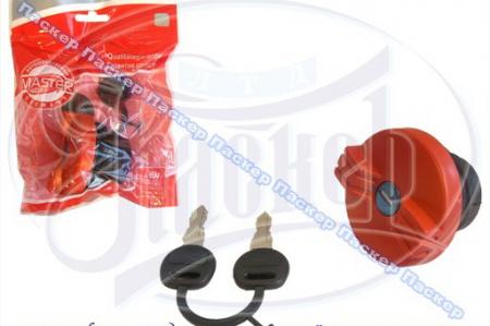

на вжика подходят один в один крышки от ваз08-12, покупаются в любом автомагазе с отечественными запчастями, я себе такую поставил
116руб88коп за нее отвалил.

держи номерок 2108/09/10-1103010-PR-PCS-MS
в экзисте подорожала, сейчас 117руб27коп
Нормальная крышка, после мойки продул, резинку смазал и ноу проблем на след утро в -30 заправлялся.
Есть еще точно такая же но серебро 2108/09/10-1103010-S-PCS-MS
спасибо, мне обошлась в 107.88 р., у меня там скидка :-)
Андрей спасибо за инфо,только что купил не красный но сереб. тоже красивая :good::hi:
