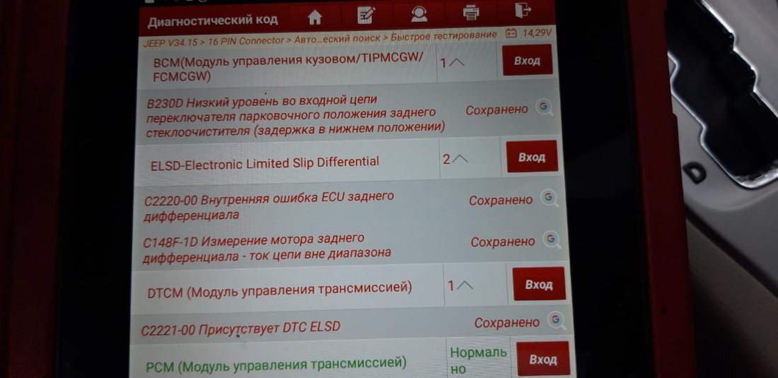

Всем привет!
Есть ли тот храбрец, кто поможет с диагностикой WK2 diesel 2012 в этот солнечный день в НН?
Ранее горела ошибка 4WD, но подозрение было на моторчик блокировки ELSD, потому решил пренебречь опасностью и поехать в путешествие.
Опасность пренебрегаться отказалась, и за 80км до НН АКПП ушло в ошибку.
Сначала выскочила ошибка пневмы, режимы езды перестали переключаться, перестал работать механический режим, и, как будто, выше 4й АКПП не переключалось тоже.
Остановились, перезапустили машину. Ошибки выскочили те же + Джеки чан + рывок при включении D + выше первой не переключается совсем.
Далее эвакуатор и прогулка по чудесному городу.
Понимаю, что шансов кого-то найти мало. Но мало ли:)
