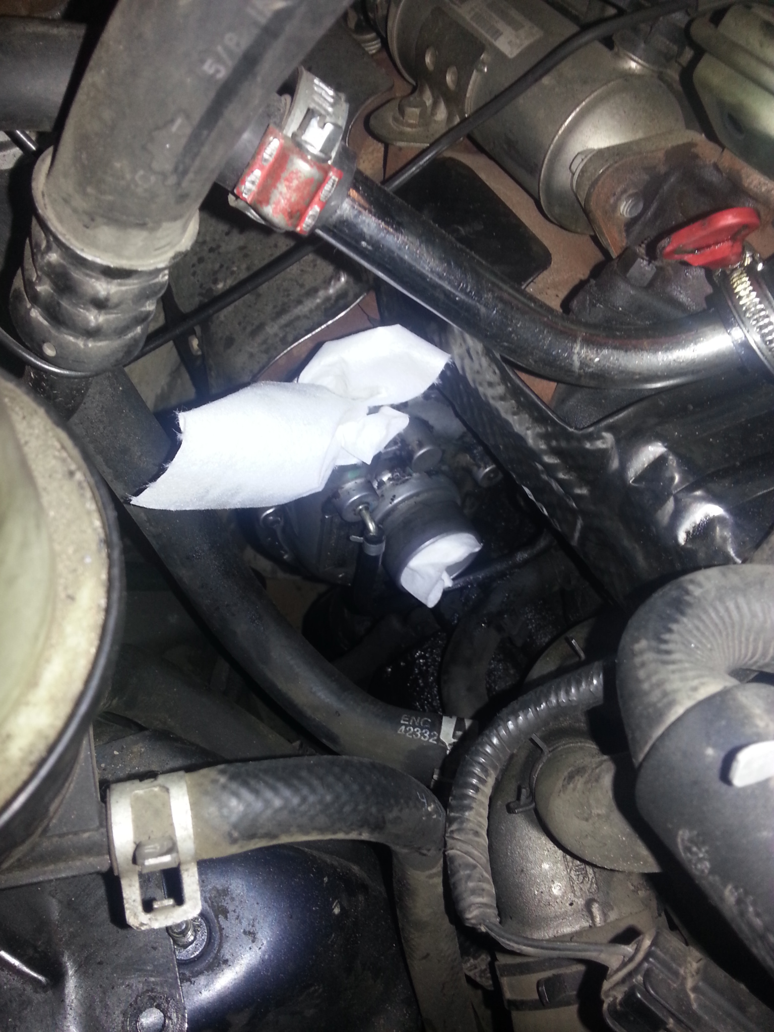

Хочу почистить это место.
Я думаю это масло и сажа, надо это дело почистить, подскажите чем?

Ну ты и запустил ;) У тебя с картерными газами все в порядке? Я вот уже не помню, так было, когда ГРМ меняли? Что-то многовато сажи и маслом?

да, трубка егр выведена на улицу, там капало но я протер и хомутик заменил, у меня еще сполз патрубок на выход, из за этого мощность терялась, но я его поправил, и все ок.

Федор. На фотке, в районе клапана ЕГР масло. Клапан ЕГР случаем не травит? Или это от турбины, парами?

Егр травил,я это исправил, турбина работает все хорошо, не белых дымов, не лагов, выхлопная труба нормальную температуру держит, просто как эту бяку убрать? Водой не вариант же.

Если чистить и будешь, только НЕ бензином и НЕ растворителями! Лучше керосинчик!
А сделай фотку ЕГР поближе? Ну чтобы получше его видно было... сам клапан, и все стыки в районе клапана...

Да у тебя там просто на масло, песочек налип и все...
Меня вот чего беспокоит. На видео, слишком большое обилие картерных газов! У тебя похоже писец маслосъемным колпачкам... Масла жора нет?

Масло не ест щуп вообще не уменьшается, видео старое с тех пор сменил масло, почистил датчик, поправил патрубок CAC out, у меня машина ехала как танк, я был доволен всем.
Выглядит не густо я скажу, внутри вроде все дожно быть чисто и блестеть. Я салфеткой максимально нежно все там протирал.
Виноват во всем шланг он как-то извился и вся эта бяка в область турбины дула, я его заразу на хомуты сейчас посадил и под колесо направил, ползал под машиной чистил все.

И так патрубки и впуск,разобраны, я их отправил в "антимаслянную" ванну. Завтра будет сборка и тест драйв.

Профилактика турбины.
Как вы уже знаете система егр подбрасывает масло вместе со «шлаком» в патрубок воздушного фильтра который идет к турбине.
После удаления ЕГР методом софта, удалением самого егр или выводом патрубков из вне, нужно сделать профилактику.
Данная профилактика полезна тем у кого засалены патрубки, или долго функционировала система ЕГР.
1.Разбираем короб воздушного фильтра, потянув на себя.
2. Отсоединяем короб от шланга.
3. снимаем шланг от турбины, держится на хомуте.
4.Снимаем патрубок от турбины к интеркулеру. На 2 хомутах.
5.Смотрим состояние крыльчатки, не должно быть видимых царапин, повреждений.
6.Если есть масленые остатки, их аккуратно протираем сухой салфеточкой.
7.Затыкаем салфетками 2 отверстия, чтобы не попали инородные частицы.
8. Кладем 2 патрубка (воздушник и CAC) в тазик с кипятком на 4-6 часов. Еще лучше промыть керхером горячей струей. Внутри и снаружи.
9.Когда весь шлак и мазут отмыты высушиваем, либо феном ( но не высокой t) либо на батарею, на ночь.
10. И так приступаем к сборке. Если у вас есть налет мазута на крыльчатке, то берем медицинский шприц. Набираем в него керосина. И распыляем аккуратно на крыльчатку . Затем можно промазать чистым моторным маслом крыльчатку (грамм 10) чтобы легче запустилась.
11.Для удобства можно открутить 3 болта крепления скобы гидравлической жидкости. Чтобы был лучше доступ.
12. Собираем шланг CAC в верхнюю часть турбины, отметка на шланге turbo out в турбину, cac в интеркулер.
13. Затем собираем шланг воздушного короба.
14. Затягиваем хомуты, важно чтобы все шланги были герметичны, лучше 10 раз проверить все.
15. Ставим скобу гидравлики на место.
16.Собираем обратно короб воздушника.
Заводимся, прогреваем авто, затем даем ему нагрузку 2500-3000 оборотов.
Я уже забыл, что такое черный дым при перегазовке.
Выхлоп после нагрева, прозрачный, выхлоп теплый не обжигает руку. Гарью не пахнет.

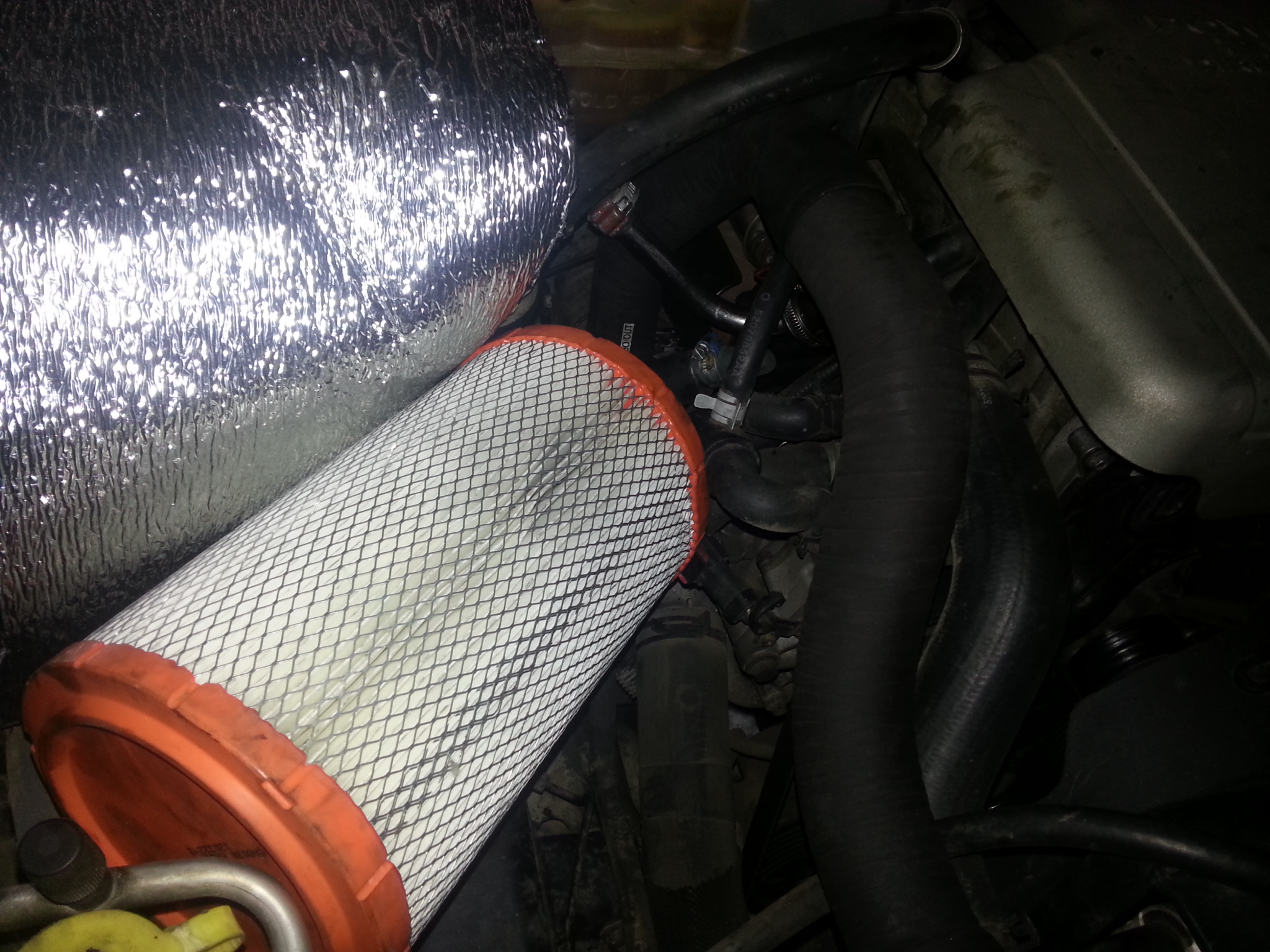

Добрый вечер. Судя по картинке фильтр стоит не в коробе, вопрос, от чего подошло и как на движок влияет. :hi:
Фрамоский фильтр для пикапов, ca8038
http://liberty.eurekaboy.com/airintake.htm
Тестировал на своем, прет как танк, лучше стал подхват на скорости.
Особенно чувствуется если все бяку очистить, тогда намного больше чистого воздуха идет.И в отличии от нуливика, он его чистит.
Спасибо, а как этот фильтр на переходнике к говре турбины крепится. Я себе хочу поставить, случайно попробовал на нулевике прокатиться, очень понравилось. Но Апекс настоящий стоит 3000 т.р., а остальные сильно смущают качеством фильтрации, этот пожалуй в самый раз. :hi:
