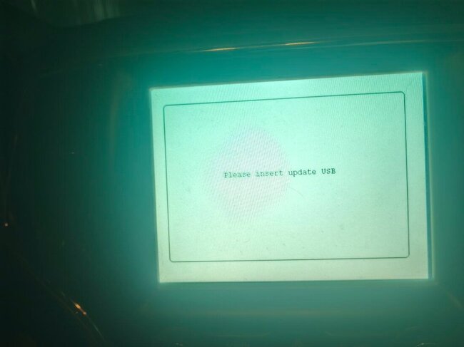

Автомобиль: Grand Cherokee Overland 3.6 2015
Город: Казахстан, Караганда
Добрый вечер.
Помогите пож-та скачать прошивку. Захожу на https://www.driveuconnect.com/software-update/, ввожу свой вин, появляется сообщение о новой прошивке (скрин прилагаю) нажимаю скачать, и в ответ всегда это сообщение  An error occured. Please try again.
Вин код   1C4RJFCG9FC659041
