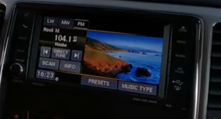

Ребята,подскажите,как  на дорестайлинге на ГУ сменить цвет с синего на черный? как на картинках.
