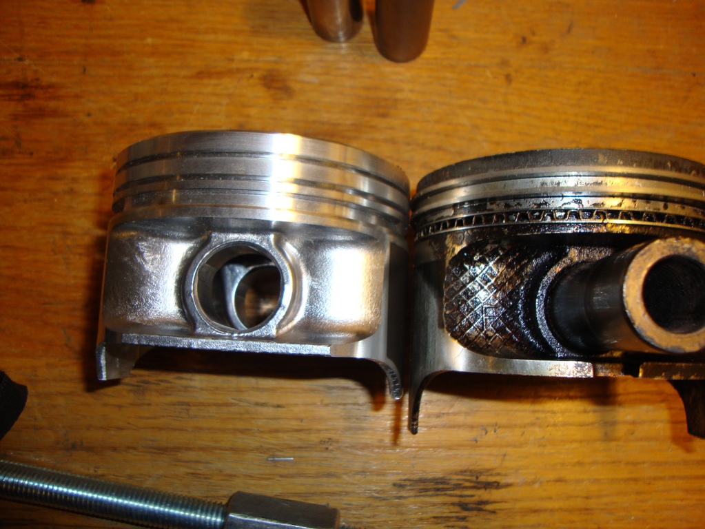

4 поршня с трещинами на некоторых с двух сторон. Тяжелых не было в наличии купил простые но они отличаются от старых причем значительно.

У вас там в Дмитрове 4-х литровики как-то дружно сыплются :crazy: Неделю назад заказывал товарисчу поршня с кольцами на мотореску.

Отчет напишу как придет вдохновленные и свободное время, зимой. Я думаю поршня треснут у всех вжиков 4.0 рано или поздно. Немци как будто спецом их так доработали чтоб мы еплись. Конструкция поршня заведомо обречена на поломку. При всех минусах надо отдать им должное, пробег моего примерно 250-300 км и движок до меня никто не вскрывал, а он лишь слегка тикал и поездил бы так еще очень долго пока юбки не отвались.
EQkVxqVo.jpg"]EQkVxqVo.jpg[/url]
Похожи на поршни от 4L HO.
На 4L HO(хайг аутпут)поршни и коленвал свои.... мать иху, немчура доработала.
4L ho впервые слышу, что это за зверь?
У меня WG 2003 по VIN 4L HO, а на стареньких XJ даже шильдики были на двери багажника.
