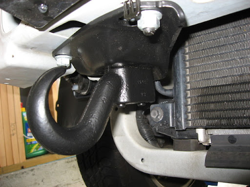

Возник вопрос, если какая-то нестандартная ситуация, то как можно буксировать Ларедо, ну или просто в поле из грязи вытащить?
Перед преодолением грязевого препятствия я решил посмотреть, а где на машине крюки для зацепа троса..
И с удивлением обнаружил, что их нет! Ни сзади, ни спереди..
Прошу поделится опытом и рекомендациями по этому поводу wink

петли для буксировки продаются, их можно купить и установить отдельно, но и без них всегда можно найти за что прицепиться по крайней мере на передке, но надо помнить что на АКПП буксировать со скоростью свыше 40 км/ч нельзя

А кто нибудь уже покупал-устанавливал эти петли буксировки? Может фотку выложили бы посмотреть wink

я сейчас делаю выкройку попроще и самодельные
ибо родные очень дорого для такой фигни ))

140-я раздатка на WK действительно без включения нейтрали :(( Поэтому и крюков нет, потому-как таскать Лареду WK вааще нельзя. В мануале запрещен даже recreational towing, т.е. банальное вытаскивание из грязи! Наверное это не совсем так и раздатка не скончается совсем быстро, но злоупотреблять говномесительством на Лареде WK не стоит. ИМХО
