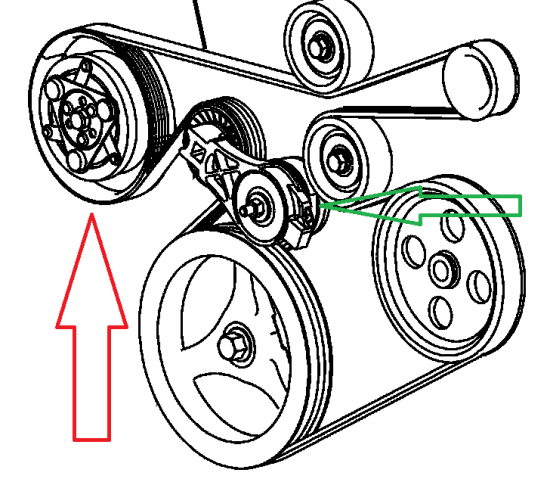

Сегодня утром прогревая двигатель был слышен свист под капотом. Выгнал из гаража, открыл капот - свист идет от ремня навесного.
Натяжитель рукой не пробовал но помоему он ходит (может не затянут хз), и иногда стопорится (не знаю что это, показано красной стрелкой на рисунке) компрессор кондиционера
Вопрос - что делать? Подтянуть натяжитель, замена ремня, или что похуже?
PS Машина куплена только что, пробег 150т.м. когда менлся ремень не знаю.
Всем ответившим заранее спасибо :)

для начала снять ремень и проверить все ролики
куда ходит? где стопорится? :blink:
именно он
Не думаю, что на 2,4 какой то подтягивающийся натяжитель :)
Снять ремень, проверить ролики и натяжитель.
Ролик натяжителя ходит вверх вниз, а стопорится компрессор кондиционера.
Т.е. мотор работает компрессор кондея то крутится то нет, ремень как будто не натянут и проскальзывает на компрессоре, всен остальное крутится (ролики, помпа, гур)

Сними ремень и покрути шкиф кондера руками, должен крутиться легко не заедая, если будет тяжело крутиться или неровно - разбираться с ним. У меня дергался натяжитель пока ролик генератора не поменял, он был перекошен. Заменил его все О'К, ровненько, натяжитель не дергается

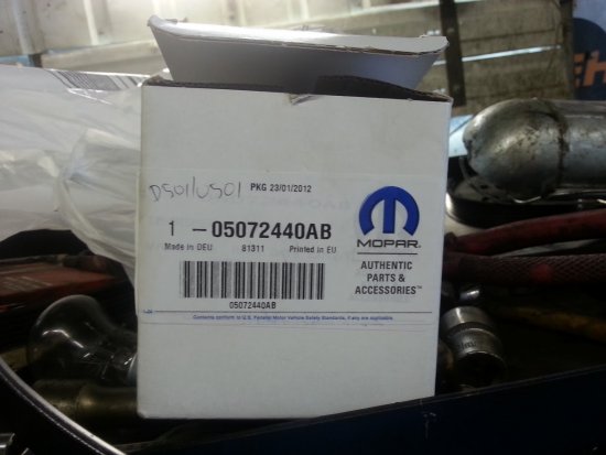

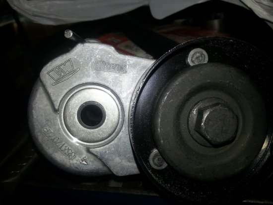

Позавчера ночью уже на подъезде к дому из-под капота раздались страшные звуки (свист-скрежет причем очень громко) при осмотре выяснилось что развалилилась самакоробочка с пружиной на натяжителе, соответственно ее переднюю часть подвинуло на нижестоящий шкив. Хорошо что коробочка из люмина а шкив железный. в итоге натяжитель 10к, антифриза 2 литра плюс вода, ну и работы на 2 часа. со снятием всего сто находится между радиатором и двиглом
Автомобиль: Cherokee (Liberty) KJ 2
8 CRD
Город: СПб, Блюхера Х Пискаревка
Кстати в коробочке MOPAR (на Экзисте Chrysler 05072440AB Нтяжитель ременя цена 8 370,98р.)
лежит натяжитель производства VM (на Экзисте VM 3.561.2022F Натяжитель ремня грм цена6 713,49р.)
Итого 1,5 к за картонную коробочку от MOPAR (надо было в сервант поставить)

Странно,два месяца назад загремел подшипник на натяжном ролике.Заказал в Академии не оригинал,что-то в районе 2500руб.,оригинал,там же 3800.Экзист вдруг стал автобутиком?
8 CRD
У тебя зажигалка наверное, а у меня трактор, мне неоригинал предлагали за 7,5 килорублей, но через 2 дня, а мне ехать вечером надо было, пришлось в Форисе единственный в Питере в наличии причем оригинал взять
