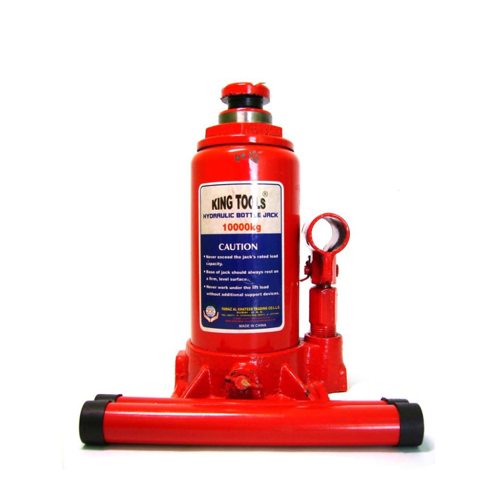

Купил себе домкрат как на первой картинке за штукарь, на крузаки идут такого же типа, ставиться под мост ближе к колесу (как спереди так и сзади), ни накие подставки под него не ставлю, хода хватает, он как бы телескопический, ручка длинная, можно использовать и штатную ручку которая под задним сиденьем... Как на второй фотке красный не бери, ходы у них маленькие, ручки тоже маленькие и неудобные, да и гидравлические со временем приходится обслуживать, то сальник потечет, то еще какая хрень... А ромбовидный брал как то у знакомой, думал с двух сторон поддомкратить под мост что бы рычаги снять, так вот у него силенок не хватило джип поднять, думал заклинит его... Хотя у бати на форде ф150 ромбовидный домкрат, но он здоровенный и справляется со своими задачами...
Кстати по центру моста даже не вздумайте гаражными домкратами вжика поднимать, дана 44 имеет алюминевое основание, лопнет нафих...

А который на первой картинке - разве не гидравлический?

Красный гидравлический, качаешь рукоять вверх\низ, а опускаешь ослабив гайку клапана... Черный опускается поднимается крутя ручку как на ромбовидном...
Ну и у черного пятак побольше и с углублениями как раз под мост удобно встает..
