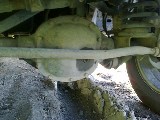

скажите как индефицировать передний и задний мосты визуально, у меня Г.Ч. 5.2 1997года,
и еще вопрос; можно поставить редуктор DANA 35 в чулок моста DANA 44 и наоборот
156
2" лифта и без блоков
Я могу визуально отличить мосты на любом чироки и гранд чероки. Сейчас и тебя научу: туда только дана 30 и ставилась :lol2:
Как 35 от 44 отличается, так же и диффы дан 35 и 44 отличаются. Если бы можно было редуктора переставлять как хошь, катались бы мы на 35-х данах?

можеш сказать какие это

Слева задний дана 44 аллюминий, справа перед сандарт дана 30
320
Автомобиль: WJ 2004 4.0
Точно! :good:
ЗЫ спереди кроме Даны 30 ничего не ставили. Сзади с V8 только Дана 44. Редуктора для 35 и 44 разные, для 44 расчитан на бОльший момент, и соответственно все в нем крупнее.
