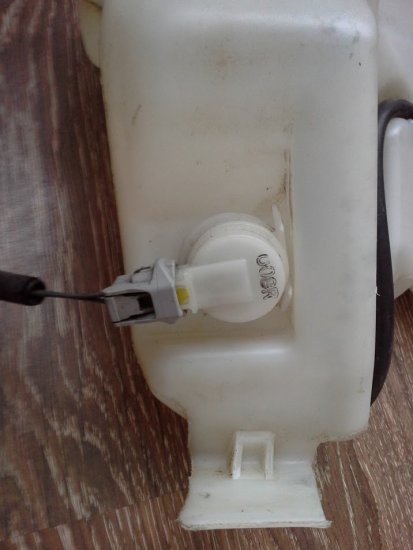

У меня подкрылка нет, мне было попроще, извлек я оба моторчика из бачка (вытаскиваются просто руками, тянем на себя, предварительно отсоединив шланги и провода) и немного был шокирован тем, что оба мотора полностью забиты землей под завязку, тут я подумал, что шансов у них выжить после этого мало и еще, как такое могло произойти? Они что, насыпали в бачок земли(имеются в ввиду предыдущие хозяева), ну да ладно посмотрел в бачок, толком ничего не видно, но вроде чистый, эх как я тогда ошибался…
Промыл моторы под краном, продул, постучал и о чудо они заработали, глазам не поверил! Но не так-то все просто…Задний мотор начал течь активно, передний работал с перебоями и клинил. Я был в шаге от покупки новых. Но было решено вскрывать, а что терять?
Корпус моторчиков состоит из двух склеенных половинок, аккуратно подковырнув отверткой и немного попотев, корпус разделяется на две части. В одной части находится эл. мотор и там должно быть сухо, в другой канал для воды и крыльчатка, между ними прокладка. Вот тут я фоток не сделал, но нарисовал схему. Итак, там где штифт моторчика проходит через черное уплотнительное колечко (прокладку) там и обычно течет, причем течет прям в сам мотор, туда где воды быть не должно, для того что бы мотор не замкнул и не сгорел купаясь в воде, там есть маленькое аварийное отверстие, что бы вода сливалась наружу (вот с него то и капает на улицу), нужно вытащить этот уплотнитель (прокладку) вырезать изоленту толщиной с эту прокладку, намотать на нее и вставить на место и все, проблема решена.
Я так и сделал, причем из за того, что вода просачивалась в ту часть, где сам мотор он бедный весь заржавел металл аж кусками от корпуса отваливался и все равно работал)) это же jeep)
Это был моторчик для заднего окна, он тек, уплотнив прокладку, проблема была решена.
Теперь к мотору на лобовое. Он клинил, как выяснилось, из за того, что где находится крыльчатка насоса, застряла жесткая окаменелая грязь(визуально это не увидеть т. к. крыльчатка запаяна в своем отсеке), покрутив крыльчатку отверткой(через отверстие куда идет штифт от мотора) я эту грязь как бы содрал( все таки в руках больше силы чем у моторчика) и все, передний мотор ожил и не клинил пока. Далее склеил все супер клеем и термоклеем, особенно удобно термоклеем заливать трещины образовавшиеся при вскрытии (благо трескается только та часть, где сам мотор и поэтому это не критично т.к. там нет воды.)

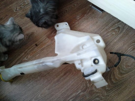

Все поставил на место, зад омывает перед нет. Хотя передний мотор гудит. Снимаю дворники, поводки дворников, 6 клипс(типо гаек), снимаю пластмассу, снимаю шланги с форсунок и клапана, продуваю все авто компрессором и ртом, там есть еще клапан(он маленький такой как бы раздвоитель шлангов, развилка такая) тоже продуваю, форсунки омывателя продуваю и все работает. Вроде все, я рад, но опять не так все просто….
Прихожу на следующий день в машину предварительно похваставшись, как я все починил, и на тебе, передний опять молчит, задний все окей, что за беда? вчера только все работало, снова вынимаю мотор и вижу, что он опять забит грязью. Как выяснилось чуть позже, пока я ехал домой он опять черпанул земли со дна бачка. Решено снимать бачок (надо было сразу, но кто же знал).
Снял, открутив 3 винта и хорошенько пропотев, т.к. я сначала не поднял машину(об этом ниже) и мне мешала тяга, вижу, что он полон земли на дне, сразу скажу, откуда там земля не знаю. Бачок проверил он полностью герметичен, заодно почистил датчик уровня воды, короче все отмыл (бачок, моторчики, шланги), собрал и пока все работает! Надеюсь они еще послужат годок другой.
По снятию бачка, что было проще его снять ( я делал все на улице), нужно поднять машину с водительской стороны за кузов(можно подложить под домкрат дощечку, не за мост, именно за кузов), т.к.там для установки бачка мешает тяга при поднятии кузова она меняет свое положение и не мешает. За одно, я снял одну туманку т.к. она запотевает, буду лечить ее. Тут я уже не мог остановиться :-)....т.к еще у меня были сломаны крепления корпуса воздушного фильтра, поэтому он болтался как сопля на ветру) я решил выпаять из пластмассы новые ножки под болты и припаять к корпусу воздухана. Короче напаял, все удалось. Вот только вонь разошлась на всё здание (4 этажа) аж электрик прибежал, думал проводка горит, и я сам надышался этой горелой пластмассой и так провонял что даже после душа вонял, блин начал гнать, что надышался химией, больше паять пластмассу не буду)))) Честно говоря я и до этого паял пластмассу, но она так не воняла, видимо корпуса принтеров самсунг(от него я отпаял материал), делают из особо вонючей пластмассы. Причем придя на работу на следующий день, в офисе все так же воняло, хотя было открыто окно весь день. Надеюсь мой отчет кому нибудь пригодится, т.к. я сам не нашел ничего в интернете на эту тему на wj. Вот думаю постоянно, что то чиню, ковыряю, пусть хоть люди почитают, а вдруг поможет. И не плавьте пластмассу ребята, вонючее это дело :-)

Ребят,подскажите пожалуйста номерок оригинального уплотнителя (резинки) для моторчика омывателя,мой зараза порвался,течка пошла.Или хотя бы аналог от чего подойдет.

Что то мне кажется,что не найдёшь ты его номер.Я бы поискал подобную резинку в магазинах сантехники.
22
Спасибо за наводку,хорошая идея!есть вариант еще на разборке купить,но они мне заразы впаривают эту резинку вместе с бачком за 15 евро =0
320
Автомобиль: WJ 2004 4.0
@Мауглище, вроде оно, но не уверен: GROMMET WINDSHIELD WASHER PUMP PUMP GROMMET 05011809AA
