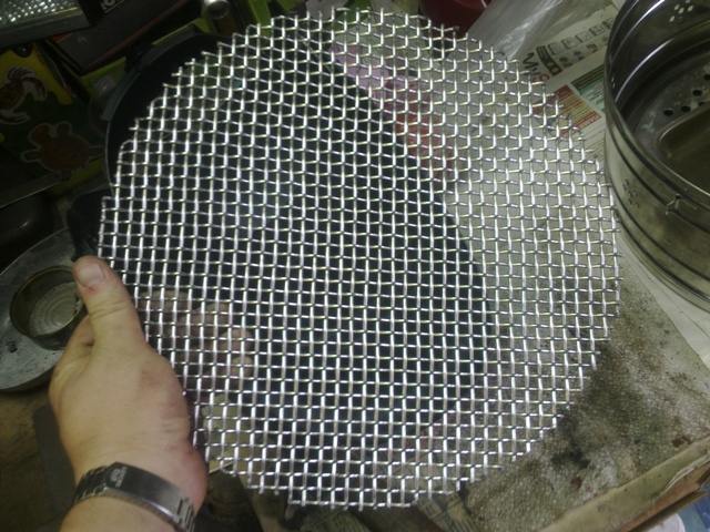

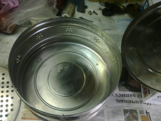

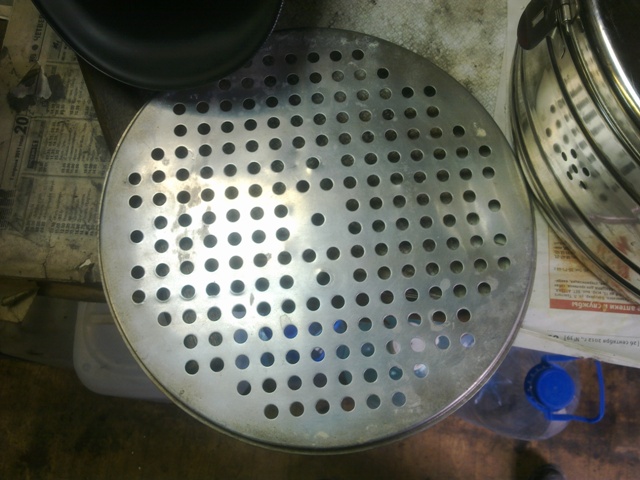

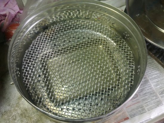

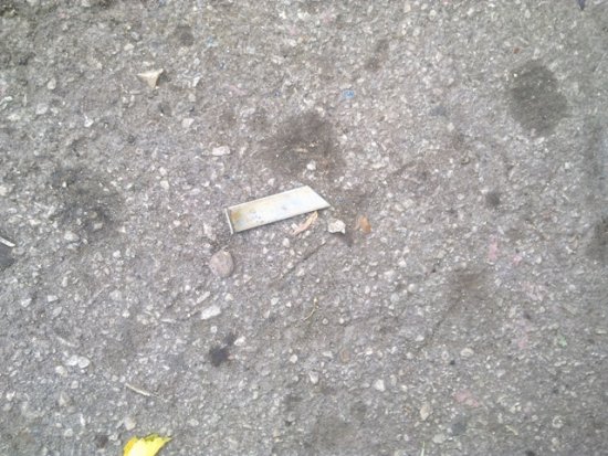

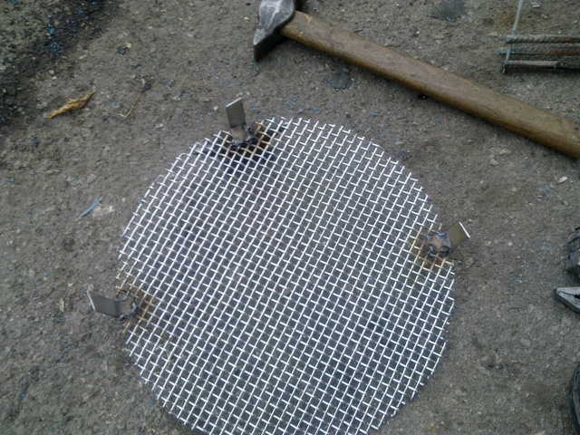

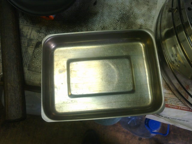

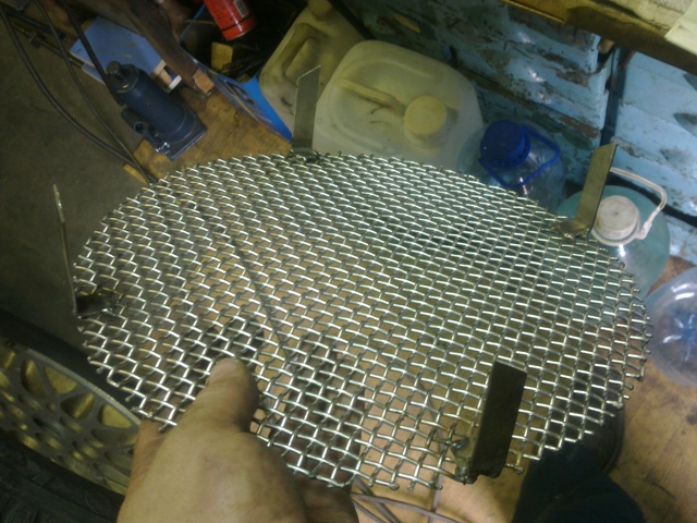

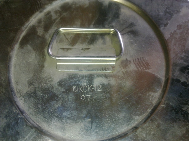

Сейчас безработный, делать нечего, по маленьку, налаживаю авты, и гаражно-охотничьий быт. Недавно смастерил портативную коптильню. Хочу поделиться с форумчанами. Хотя можно и купить, но у нас ценник на коптильни из нержавейки начинается от 7000р :angry: . Посему было принято решение изготовить самодельную. Делюсь процессом изготовления! Берём медицинский бикс (не путать с биксой, это тёлка), нам нужна стерелизационная коробка КСК-12 самая оптимальная по диаметру и габаритам. как достать в природе не знаю, я свою ВЫПИЛ у Доктора-Друга, :crazy: за его же литр спирта :crazy: :crazy: :crazy: Потом, там же от другого бикса, но с фильтрами берём дно, или крышку-круг перфорированный из нержавейки, там же лоток из той же мед нержавейки! :crazy: :crazy: :crazy: Потом ищем сетку, из нержавейки, по диаметру на 1 см, меньше диаметра бикса. Сетку я нашёл на оборонке, в нашем доблесном КБП :crazy: :crazy: :crazy: К сетке привариваем 4 ножки из нержавейки, процесс интимный, нержа плохо вариться. Я варил 3кой по нержавейке, током 70А. Аккуратно. Потом моем от копоти и шлаков, любой кислотой, потом промываем водой. И коптильня готова. В бикс кладём круг, на него немного насыпаем ольховой или вишнёво-яблочно-грушевой щепы, или стружки, но не опилок! Всё влажное, сыпим немного сахара, лоточек для сбора жира, и решётку. На решётку мясо или рыбу замаринованную, и на угли, или электроплитку, или газ. Процесс контролируем лентой которая есть на биксе-опоясывает по кругу, там дырочки, можно открыть побольше или поменьше. Всё сугубо индивидуально, и рецептов куча. Это в общем! Всем приятного аппетита. Жду комментарий и способов совершенствования коптильни, и конечно же вкусных рецептов!
