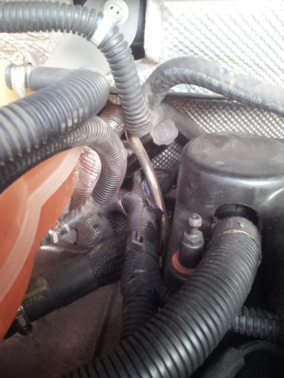

В общем нашлась утечка.
На фото стрелками показана проблема.
На посадочном месте вверху помпы на двигателе, образовались три воронки в металле. Чел говорит, что это происходит из-за просроченного антифриза (я не менял 7 лет) и не качественного литья двигла.  ХЗ может и так. Пришлось в эти места какой то черный герметик лепить.
Менял всю помпу, а не только прокладку т.к. старую если крутишь то слышно пустой подшипник. Брал Stellox 4500-0280-SX .
Заодно поменял:
Термостат на  Gates TH45790G1  .
Ремень поликлиновый Dayco 6PK2240.
Раньше стрелка температуры смотрела ровно вверх, а теперь чуть не доходит до вертикали. Не знаю хорошо это или нет?
Антифриз залил красный Felix Carbox G12+
Пока всё в норме.
Изменено пользователем ed1368
