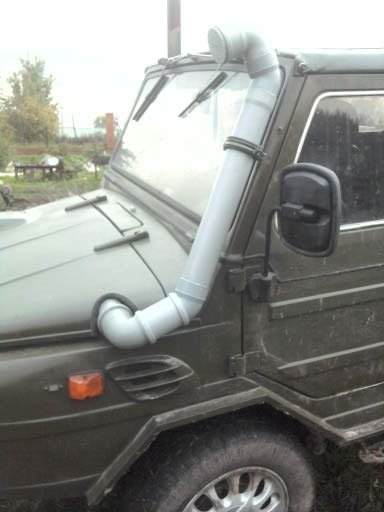

Самый бюджетный шноркель: http://www.drive2.ru/l/2220741/ :)

У меня такой под капотом стоял вместо штатного. Сейчас вообще все поснимал.

Подкапотный шноркель получается... На ниве помню подкапотный шноркель делал - очень эффективно получилось. Воздух забирал уже из под стекла, а не из под фары.

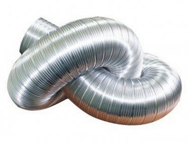

А от чего такая гофра?
