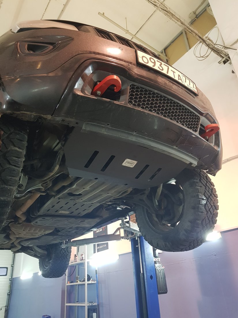

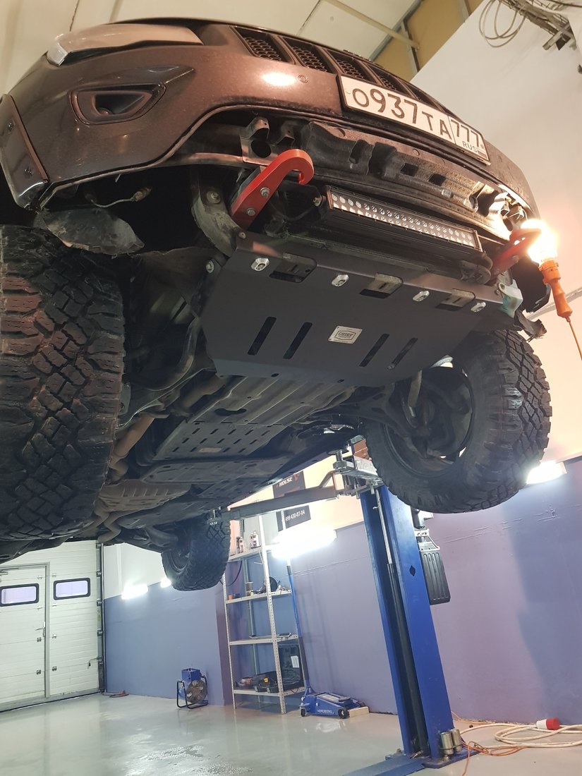

Ну и как встала эта chiefproducts между Мопарами?
403
Город: Москва-Северодвинск
Отлично ,как родная :good:

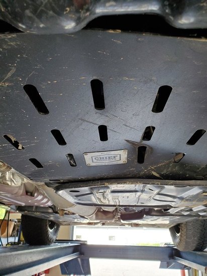

А нет фото чифовской с обратной стороны?
Она же вместо родной пластиковой на трасмиссию ? На штатном комплекте смущает именно этот участок, все остальные важные узлы металл, а тут пластик.  Чел себе умудрился и чифовскую погнуть, штатная бы не спасла.
Под бампер я сделал себе копию чифовской low front guard, а вот с трансмиссионной непонятно, у чиф она плоская, а родная выгнутая.
(фото под спойлером)
Спойлер
403
3 часа назад, sdolina сказал:
Да,есть.Получается так ,у меня пластиковой не было ,а стояла сплошная закрывала акпп и немного раздатки.Видел эту фотку )) это еще постараться так нужно погнуть,но зато защита сработала а так бы на коробку чел попал

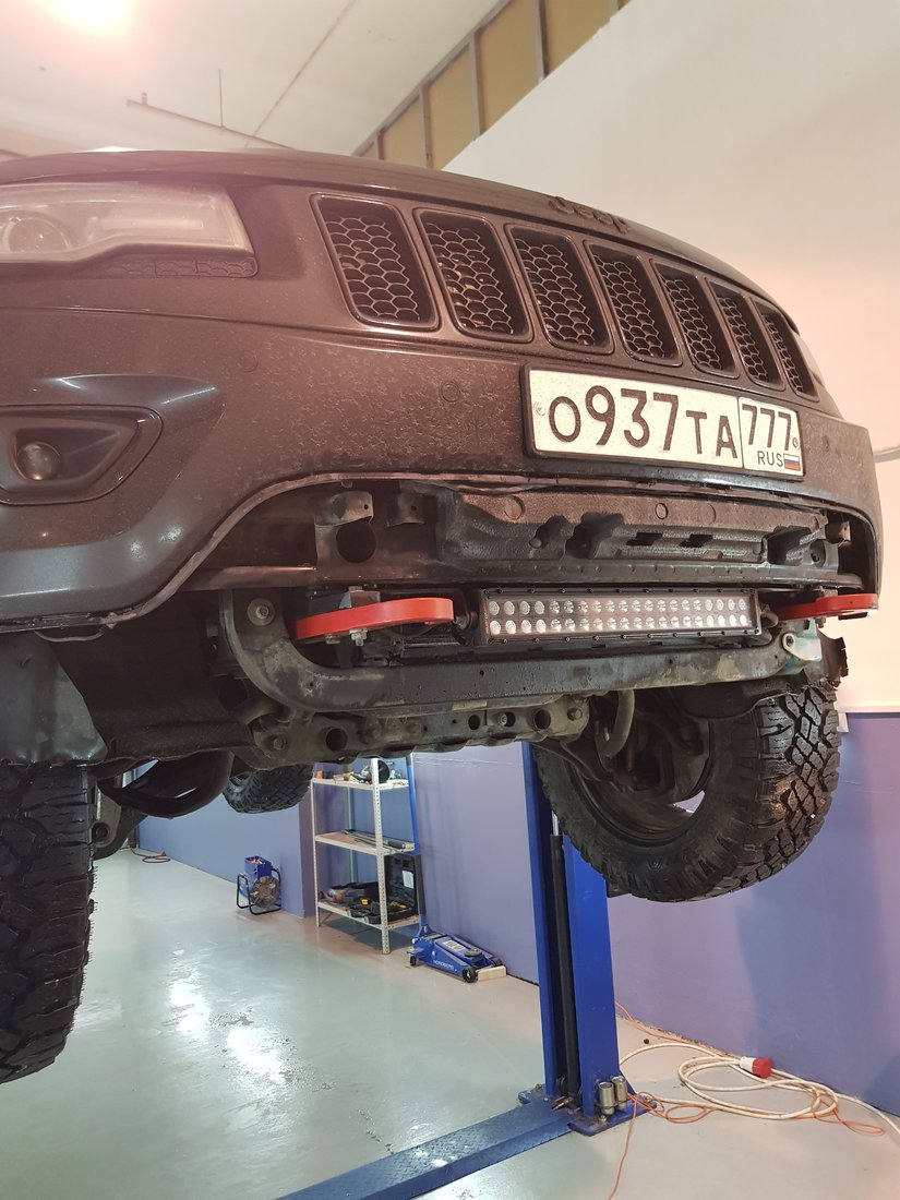

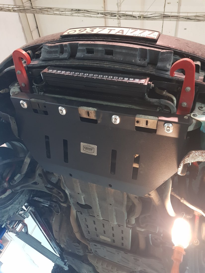

Всем Привет ! Наконец-то дождался долгожданную защиту радиатора от chief ) Очень долго шла ко мне, в апреле год как будет:lol2: На днях установили ,все как всегда встало как родное,выглядит отлично и надежно. Единственное думаю брызговик надо отрезать что вдоль губы передней по низу идет ,боковые я снял давно и этот теперь ни к чему там.

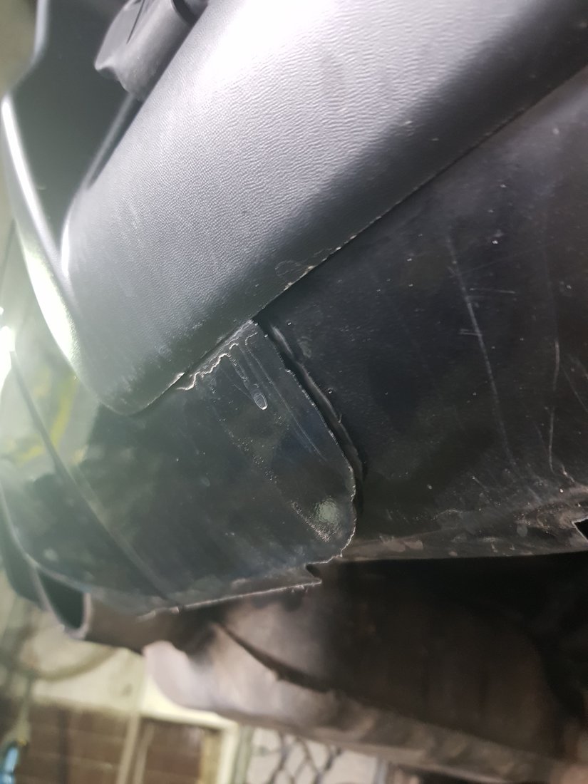

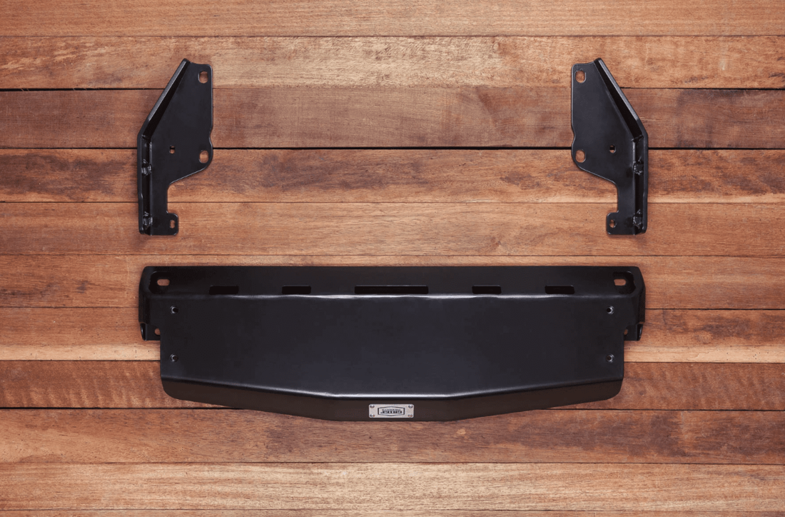

Всем Привет ! Продолжаем установку защиты для джипа, на этот раз выбор пал на защиту заднего бампера, а вернее его нижней части . Может кто-то уже замечал что на бездорожье можно легко черпануть задней юбкой бампера о землю и сломать или выгнуть эту юбку, из-за того что она сделана в форме ковша и за ней ничего нет .Если выгнулась, то с помощью фена можно вогнуть ее обратно, а если сломали то менять или ремонтировать .Так и у меня  в первый выезд на хорошее бездорожье получилось. После покатушек заметил что хорошо черпанул юбкой и она просто треснула .Поэтому решено было поставить очередную защиту от компании Chiefproducts, хотя я уже давно на нее заглядывался ) вещь действительно полезная. Защита идет в двух вариантах, закрытая для бамперов без фаркопа и с фаркопом mopar который ставится на место штатного усилителя .А так же второй открытый вариант для машин с фаркопом который установлен под бампер, это тоже mopar но версии австралийские или европейские в основном. Я выбрал закрытый вариант .Сама защита изготовлена из коробчатых секций с применением высокопрочной стали 3мм, 4мм, 5мм, 8мм для обеспечения максимальной прочностии, вести почти 19 кг. Так же защита имеет отличный и простой дизайн который обнимает заднюю часть бампера и хорошо ее защищает. Установка данной защиты простая, устанавливаем два кронштейна по бокам которые крепятся так же к фаркопу или усилителю и уже на них ставиться сама защита, все просто ничего сложного нет .Хотя в инструкции пишут что нужно снимать задний бампер, непонятно правда зачем, так как она и так хорошо встает без съема бампера. Единственное если у вас установлен буксировочный крюк, то его нужно обязательно снимать, с ним защиту не установить, но он мне уже и не понадобится так как и фаркопа хватает. Защита подходит для всех моделей Jeep GC wk2 с 2011-2020 год кроме версий SRT, Summit, High altitude и версии 3л дизель которые идут с баком DEF(только для моделей США).Так же к этой защите отдельно продаются две части левая и правая для защиты выхлопа, но я пока решил их не брать так как пока не известно что буду делать с выхлопом .В данный момент и этой защиты хватит точно ) Кстати внутренняя часть этой защиты идет скошенная, так что загребать она не будет точно. А так конечно смотрится она серьезно, остается теперь только пройти испытания бездорожьем ) хотя она с эти справится я уверен на все сто процентов.
