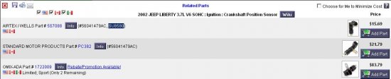

Подскажите кто сталкивался есть ли разница в датчиках положения коленвала для Liberty 3.7 2002 и 2003 года?
У меня 2002 год и,судя по всему, сдох этот датчик (ошибка 1391). Его номер 56041479AC, на exist.ru срок доставки от 14 дней.
У 2003 года этот же датчик имеет номер 56041479AD, срок доставки 2 дня. Что то мне подсказывает, что разницы нет)))

Вот фото 56041479AC: http://www.ebay.com/itm/NEW-Crankshaft-Position-Sensor-for-AIRTEX-5S7088-CHRYSLER-56041479AC-/181051360389?pt=Motors_Car_Truck_Parts_Accessories&hash=item2a27808485&vxp=mtr
А вот фото 56041479AD: http://www.ebay.com/itm/Mopar-56041479AD-Engine-Crankshaft-Position-Sensor-/330752528721?pt=Motors_Car_Truck_Parts_Accessories&hash=item4d02631151&vxp=mtr
В чем разница - не пойму.
Проверил три электроных каталога - ни один не предлагает артикул "AD" как замену артикула "AC".
Поэтому лучше купи родной.

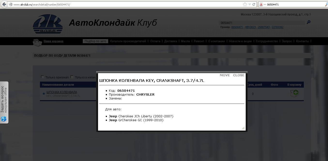

А вот и причина всех бед моих-обломленная шпилька шестерни коленвала(((
Что то не могу найти ее партнамбер, похоже идет вместе с коленом.
Может у кого завалялась? Или кто сам точил? Поделитесь опытом.
949
Город: Волгодонск
06504471 - поз.3 на стр.201 сервис мануала - не она?
Arny-xxl, ну спасибо тебе огромное!!! Вроде она и есть в наличие.
Никак не мог ее найти в сервис мануале, да и сейчас не вижу)))
