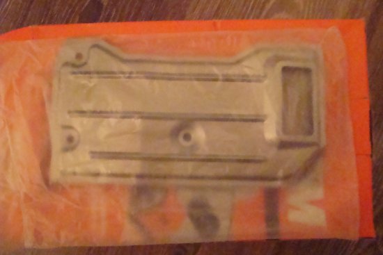

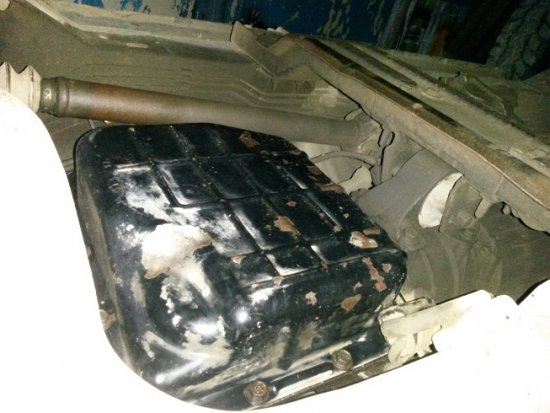

1. Текло масло из под поддона коробки. Купил масло, прокладку и фильтр. Снял поддон, а фильтр совершенно другой: продали металический на 2 крепления, а стоит безкорпусной плоский (какой-то тканевый) на три крепления. При этом прокладка подошла? По книге 42 коробка 4 ступени масла 4,7 литра, но слил почти 6?

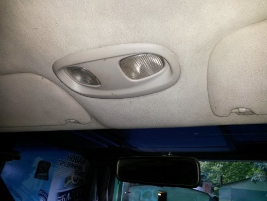

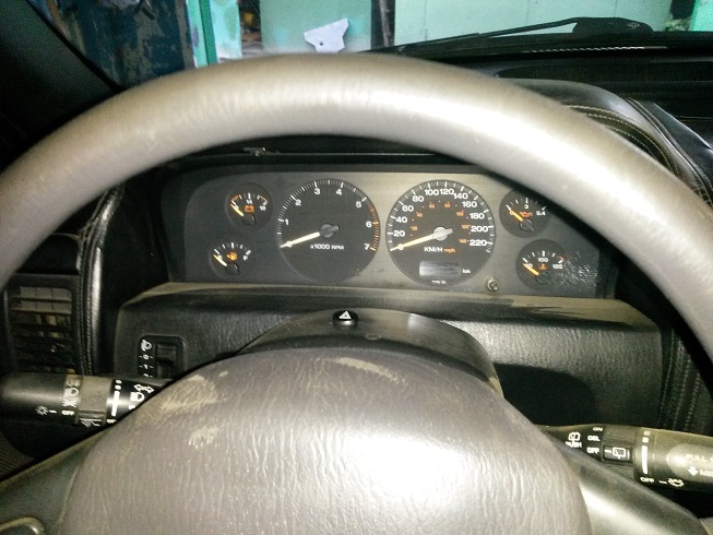

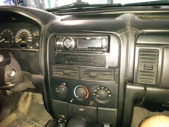

4. Судя по комплектации (парприз, кондер, отсутствие потолочного компа) это лоредо, но в ПТС лимитед? (фото). Внутри все обшито черной кожей (парприз и все двери) разобраться невозможно).

коробка

Фильтр для твоей 42-й коробки выглядит так:
Уточню, для 42-й коробки Гранд Чероки 1999 г/в
Автомобиль: Jeep WJ 1999
Город: Ростов-на-Дону
Так точно. Такой мне и продали, но в коробке стоит совершенно другой, т.е. у меня другая коробка. Вопрос какая?) На рынке смотрел в их программе фильтры, так вообще получается, что какая-то японская...
AW4? Это приколхозили от чирка или старого гранда. Говорят - вечная.
внешне - лим. Фотку салона в студию.

Так знать бы точно))) И как до меня ее имели) Может у кого есть фото фильтра с AW4?

да, лоредо...

Коробка скорее всего 42RE т.к. на нее идет 3 фильтра: 1) 12776А ОЕМ-номер 3621456 размер 170х140 (плоский без метал. корпуса); 2) 12776С ОЕМ-номер 3515996 размер 170х180 (плоский без метал. корпуса);
3) 12776F ОЕМ-номер 52118789 (в мет. корпусе (как на фото)). У меня судя по внешнему виду один из 1 или 2 варианта. Когда снимал поддон не запомнил(

Салон обтянут кожей тоже кустарно показалось както не брежно хотя по фото не определиш.
Есть

Если сказали что японская коробка, только AW4, если так, то надо плясать от счастья.

На фото поддон не от АВ-4 ;)
У АВ-4 он прямоугольный и не такой глубокий. Это больше похоже на зедковскую АКПП

Самое надежное, глянуть маркировочку)
Да и если говорят, что японка, то какая ище может быть?

Рычаги, супорта и лифт-колхоз мой))) Салон обтянут очень качественно, просто на фото не видно, но не думаю что это плюс.

Возможно что раньше стояла ;)
Никогда не стояла, это спецы такие... видят что-то не так-значит японская)))
Есть
Спасибо за фото. Не мой(

В том то и дело, что всю облазил, а маркировки нет( Но по ходу 42-я
Дык по фото поддона вижу что не твой ;)
Я по фото в нете примерно нашел похожие на свой, но размер своего не знаю( (12776А ОЕМ-номер 3621456 размер 170х140 (плоский без метал. корпуса); 2) 12776С ОЕМ-номер 3515996 размер 170х180 (плоский без метал. корпуса))
