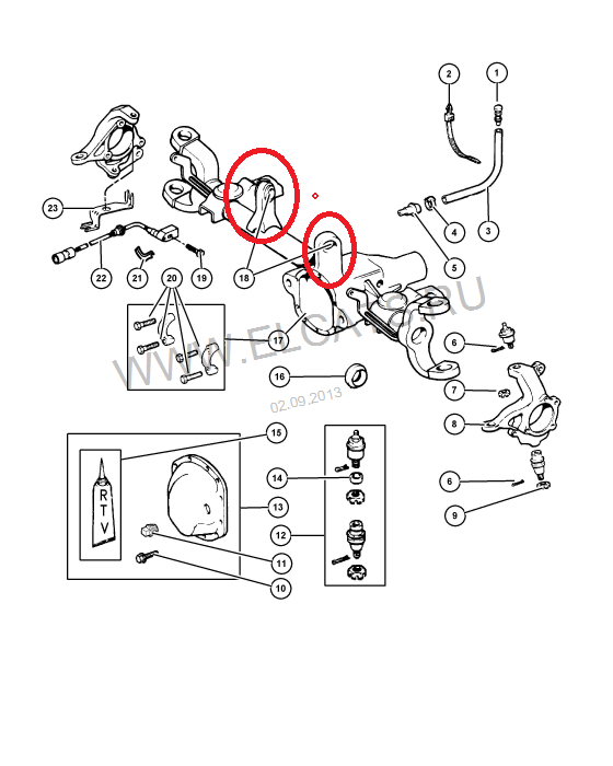

народ всем привет! решил поменять полностью подвеску на своём гч 2002 и столкнулся с такой проблемой, нужны сайленты на переднем мосту крепятся а точного номера не знаю .картинка прилагается подскажите как называются правильно и каталожный номер данных сайлентов .ОСТАЛИСЬ СТОЙКИ ПЕРЕД +ЗАД РОДНЫЕ И ВРОДЕ КАК ДАЖЕ ЖИВЫЕ И ТАК ПО МЕЛОЧИ.

а так на вскидку. номер 52088214
но это на WJ 2002

не тот сайлент ,тот который нужен расположен на переднем мосту в ушах крепёжных., на которые сверху ложиться рычаг . тот сайлет даже диаметру меньше.

вам нужны с/б моста. для крепления рычага?
Если да то номер я указал верный
Сайдент в мосту точно такой же как и в верхнем рычаге.

вот сфотал , вроде похож .
