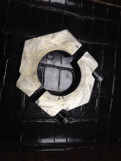

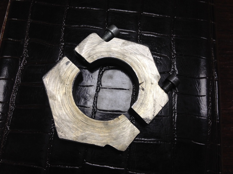

Пробег 95, через тыш 25 думаю поменять втулки, пока подготовил вот такие ограничители, выше писали диаметр стаба 32мм, я намерил 33.7мм.

Токарь выточил?
113
Автомобиль: WK2 3.0 CRD Overland
Город: Уренгой
Попросил токаря отпилить две болванки по 10 мм из 64 шестигранника, не хотел заморачиваться с чертежом.
Токарь не рядом, а у механика любимое "Чтобы не было ... , делаем все по черчежу".
Короче две болванки, ножовка по металу, точильный станок, сверлильный, метчик, слесарь и час работы.
Буду стойки менять, хочу попробовать втулки неразрезанные поставить, протащив их по прутку. Посмотрим, что из этого выйдет...
Будете втулки менять, берите без разреза. Немного смазки и по прутку протаскиваются, а работать будут лучше. Сегодня поставил точку опоры, с учетом моих приваренных ограничителей, её форма лучше, чем у оригинальных втулок для предыдущего поколения.
