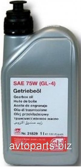

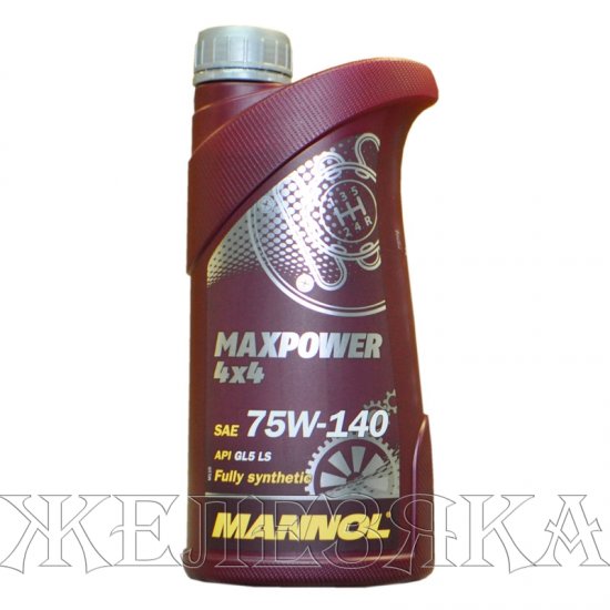

@nazvin,
на вкус и на цвет...
я вот такого залил в МКПП
и езжу
в мосты -  75W140  для мостов с блокировкой.
.post-27284-0-78030800-1430404688_thumb.jpg.

@Кот_ученый
Спасибо! В мосты-то я уже взял кастрюль 75w140. Вроде, у меня с блокировкой. Буду менять, как раз и узнаю )
А вот в коробку буду изучать вопрос) Такой Феби, то есть?  http://www.motor-oils.ru/index.php?show=item&id=2647
Я так понимаю, оно по допуску не подходит, вот тут: http://usparts-minsk.by/catalog/products/27/19/496     пишут, что допуск  MS9224
И кстати, нашел америкосовский мануал, как менять масло в моей коробке NSG370. Там какой-то хитрый ключ нужен для вывинчивание сливной и заливной пробки...
В общем, скидываю сюда, может пригодится кому  ;)
