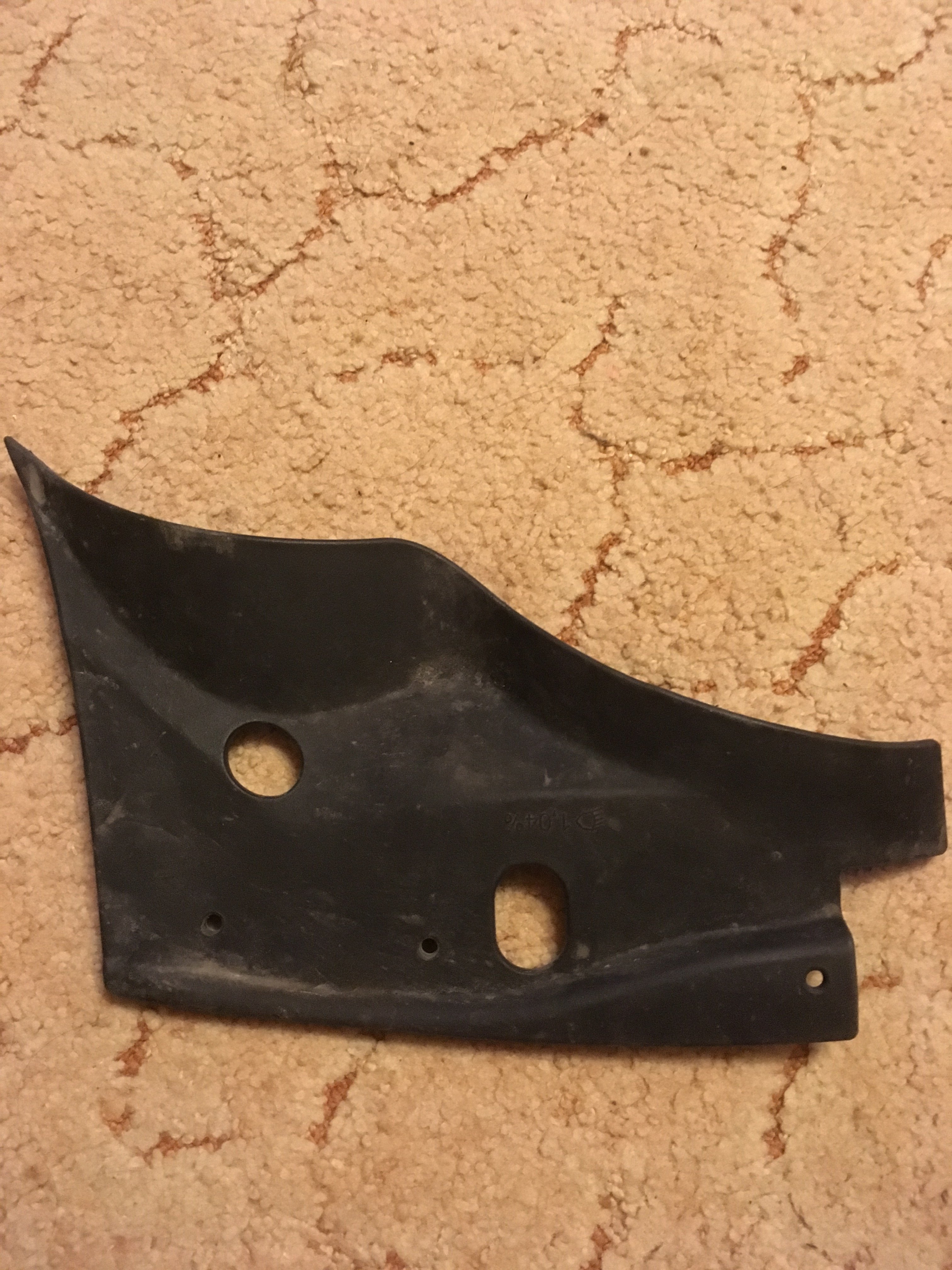

Подскажите как отрегулировать фары машина дорестайл без корректора. Не нашел регулировочных болтов, или регулировать посадкой фары.
769
Автомобиль: WH 4.7 был
ZJ 5.9 был
WH 06г. 5.7over
Город: дмитров
GIT Болт есть,откройте капот и смотрите на фару сверху а точнее на черную крышку фары,вот в ней есть овальное отверстие которое ведет к винту регулировке
769
ZJ 5.9 был
WH 06г. 5.7over
Город: дмитров
Подскажите,на америкафаре регулировки лево-право нету чтоли?! Я не увидел винта
