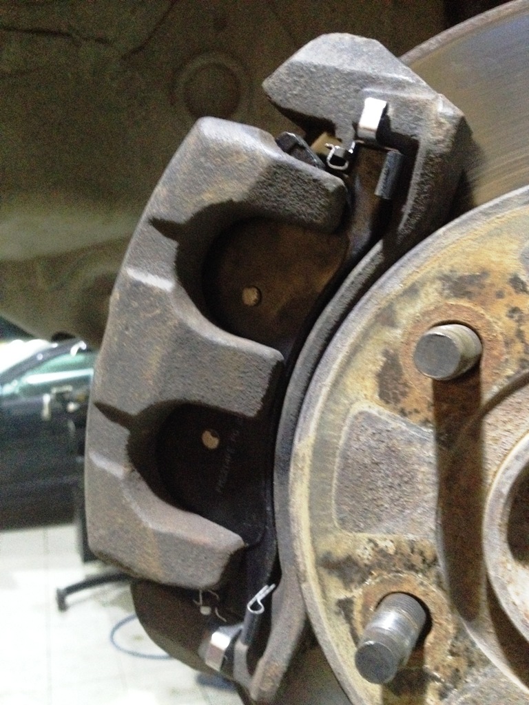

Итак продолжаем делать улучшайзинг!
Наконец-то получил долгожданную посылочку с запчастями и в Субботу все было установлено!
Суппорта передние АКЕБОНО и новые тормозные колодки, Втулки переднего стабилизатора ОРИГИНАЛ и комплект втулок на задний стаб!

как по ощущению теперь?
Тормоза стали значительно лучше!!!

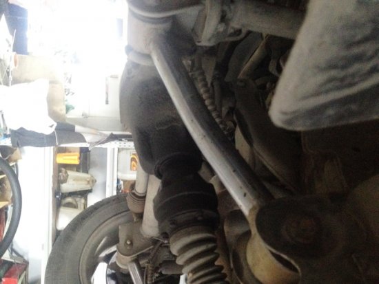

Поменяли сальник хвостовика заднего моста!

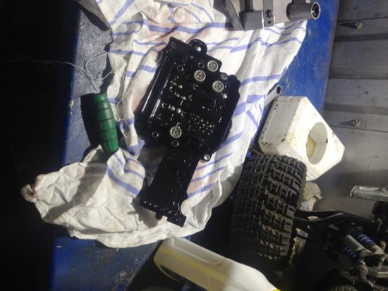

Итак почти все проблемы уже решены!
На прошлой недели поменяли банку! Нижние рычаги с круглыми сайлентблоками под лифт 2!
Разобрали и почистили блок соленоидов!
Теперь есть камера заднего вида!
Ну и сделали коллектор теперь машина работает тихо и не рычит!

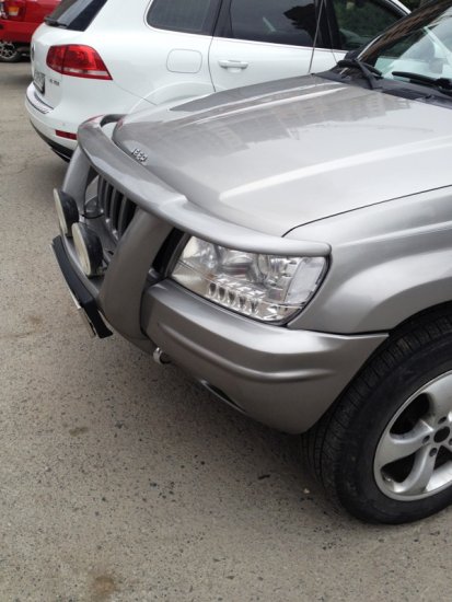

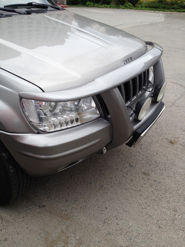

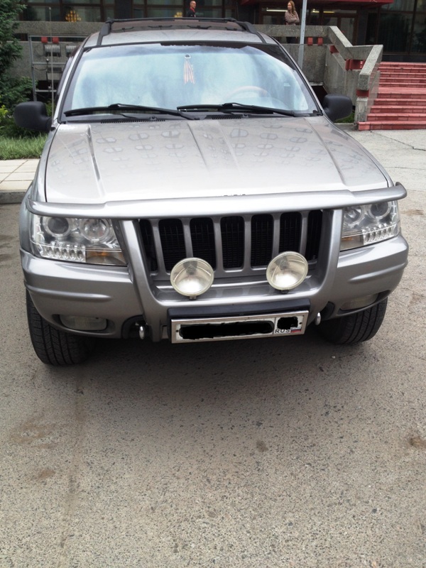

Вчера сделали маленький тюнинг!
Поставили кенгурин, крюки буксировачные и бампер!
