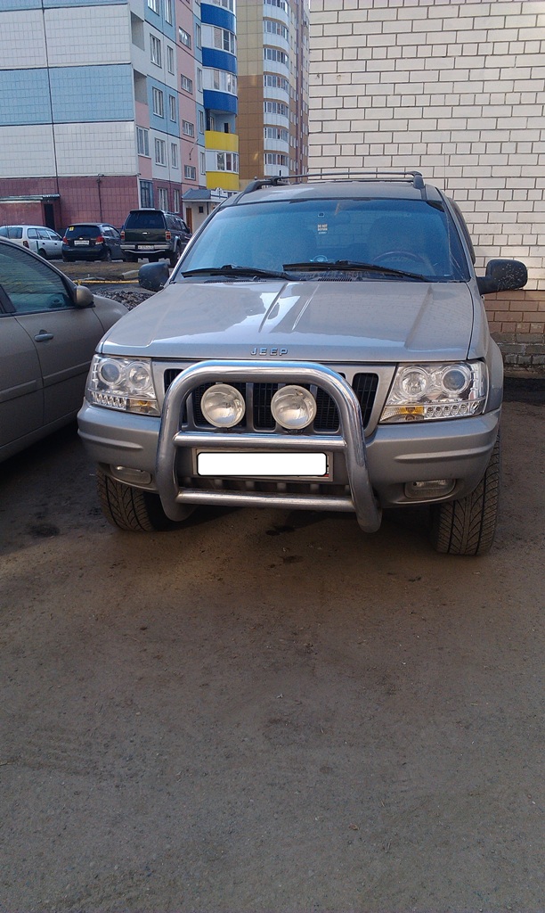

Вот такой он был по зиме!
Поставил кенгурятник с туманками и 18 тапочки на лето)))

Фарами доволен? Какого они производителя? Ты  не мог бы посмотреть, есть-ли на них Е-допуски?
Фарами очень доволен ибо видел как светят родные, в планах поставить ксенон на 4300 как в фары так и в туманки! Производителя и наличие Е допусков посмотрю сегодня!

Kasper1111, производитель однако Venom, Е- допусков на фарах нет!
Вот что написано на фаре:VOR SAE HRAIPP2  02 DOT CS145

@Stepan85,А где фары такие продаюцца? Хочу менять, ибо родной свет на ГЧ никакой.... :blink:
235
Автомобиль: JEEP GRAND CHEROKEE WJ 2000 г. 4.7Limited
р/к 247 Quadra-Drive
Лифт 4
5 дюйма
32 колеса
Bushwacker
Экспедиционник
Рация Megajet mj-555
Город: Барнаул, Новосибирск
Можно с Ебея заказать можно в Москве поискать! Ценник от 7-8 тыс и выше!
