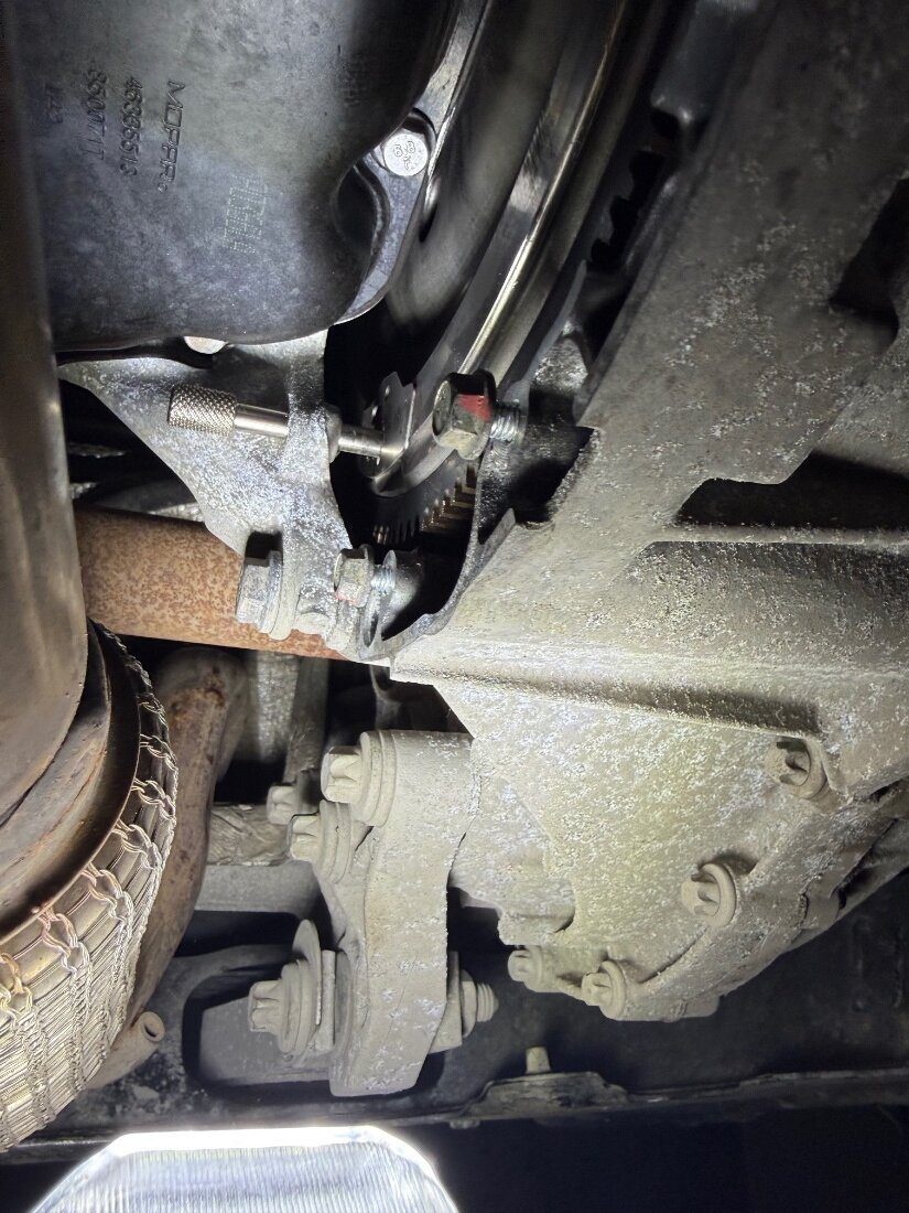

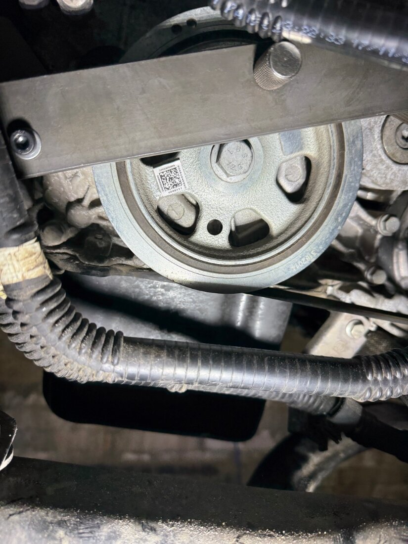

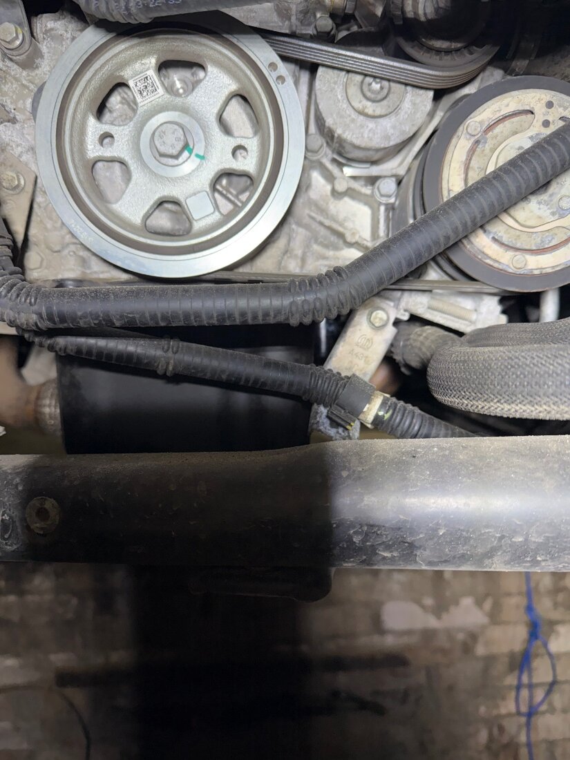

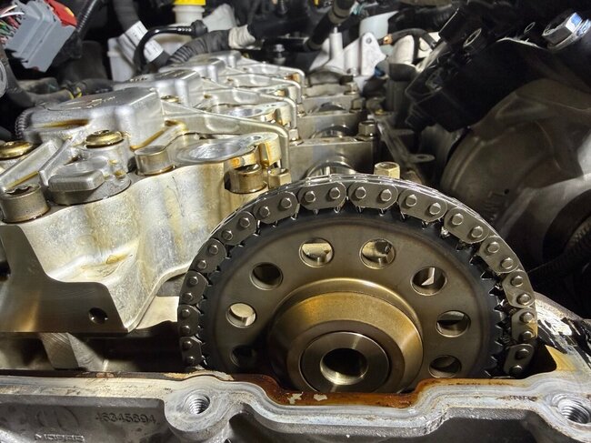

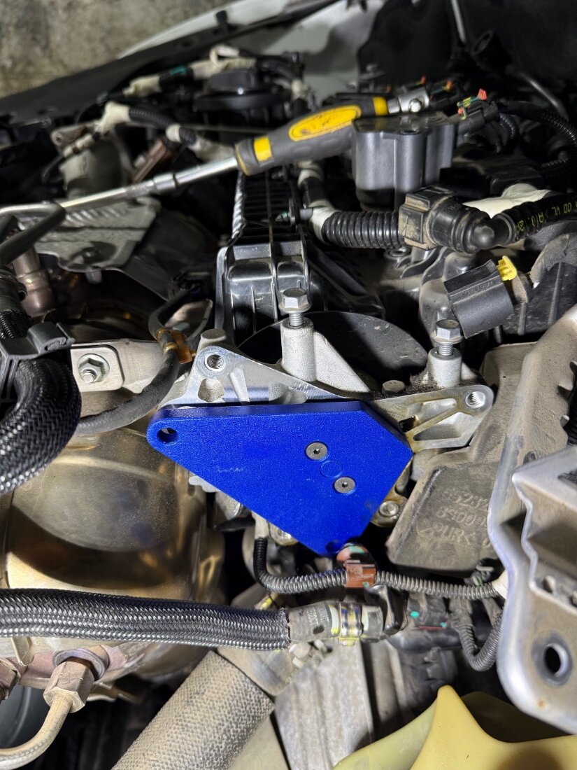

Я тоже начал с замены масла , но ошибка не ушла . Я ее снимал сканером и ездил . После глушения двигателя снова снимал сканером ошибку Р0016 , двигатель легко запускался и нормально работал .  Как то пришлось поехать в Ростов (50км) и там то меня поломка и подловила .Загорелся чек ,  в работе двигателя появились посторонние шумы и сразу стало ясно , ехать нельзя . Вызвал эвакуатор , отвез машину на СТО . Сыну позвонил домой и сказал , чтобы он откопал из сугроба Нексию , так как на общественном транспорте я ездить давно отвык .))
На следующий день с СТО сообщили  , что кроме указанных вами ошибок (Р0016) ничего не нашли . А разбирать и смотреть метки ГРМ у них нет специалиста . И это сеть СТО , где в рекламе упоминание , что ремонтируют JEEP . Заказал эвакуатор , отвез там же в Ростове на другой сервис . Тоже пообещали сделать , но через 15 дней " стояния" я понял , что и тут не сделают . Машиной просто не занимались , думали и предполагали различные версии причин неисправности . Снова эвакуатор и уже к себе в мастерскую . Сначала заменил датчик распредвала . Это ничего не изменило. Затем снял стартер , чтобы заменить датчик коленвала . Заменил , но тоже безрезультатно .
Привезли весь набор ГРМ и к нему приспособление для проверке и фиксации коленвала и распредвала .  Проверил и обнаружил , что распредвал примерно на 90 градусов не соответствует своему положения .
