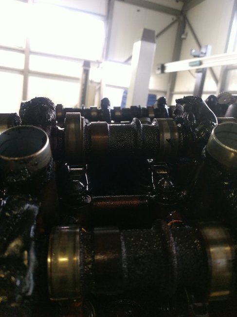

Вот такой вот раскрашенный индеец у нас..., рокера почти все упали, а четыре уже и кулачки слопали...  Интересно что там с коленом у него, пока не дошли еще до этого...

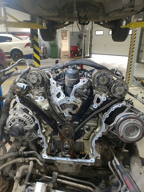

не помнит, когда и чего, мы последний раз его масло заливали..., объяснял что надо срочно ставить на рем. но только теперь на эвакуаторе привезли..., когда он... сказал... - ..фсё...не заведусь больше...как не крутите...чах..чах..чах... срочно в больницу везите...)))
95
Автомобиль: Еще один WK2 )))

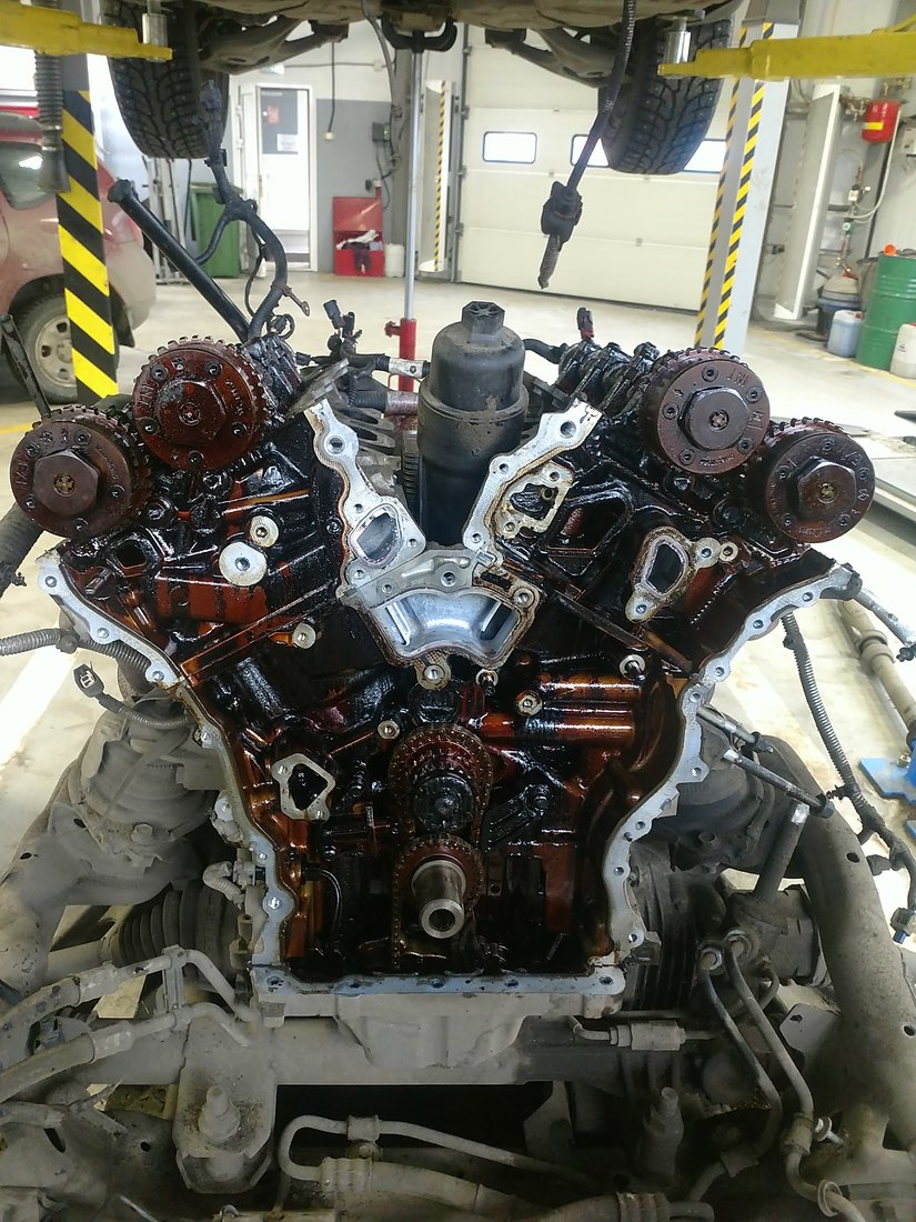

 А вот такой чистюля такой был на замене цепи 200 тыс и стуком одного рокера - изз-за него распредвал один заменили..., можно сравнить  - один четко по интервалам 10т хорошее масло и вот это вот лакированное..., я  уже не могу на него смотреть спокойно  - сердце щемит...
Изменено пользователем vvv001
5 минут назад, vvv001 сказал:
А этот что лил?
95
Только что, ALLIGATOR сказал:
А этот что лил?
сначала мобил после дилера (который кстати Лунный пчел был), а потом я его на идемицу переманил, а сейчас молиген ликвимоли )))
