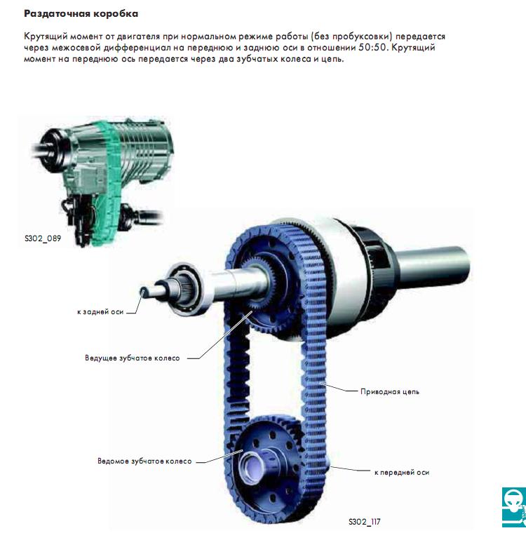

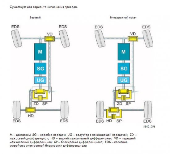

по просьбе трудящихся. система 4 motion которая ставится на туарег.

К 4 группе относится туарег.
с чего бы ему относиться к 4 группе, если у него муфта халдекс стоит?
на мой взгляд разница только в том что у гранда более широкий диапозон переброски момента :)
а насчет старта со второй передачи, чтото ни разу не ощущал никакого дискомфорта

в пример Тигуан имеет следующие особенности: в нормальных условиях (сухая дорога, каждое колесо имеет сцепление с покрытием дороги) - привод только на переднюю ось ( кардан на заднюю ось вращается вхолостую). При пробуксовке передних колёс ,муфта Haldex (управление гидравлическое, а у Тигуана есть ещё электронасос создающий давление) частично (или полностью) замыкается и в работу вступает задняя ось. На Туареге момент делится симметрично(м/у передней и задней осью) и действительно в раздатке установлена муфта (с приводом от электродвигателя). Муфта эта на Туареге перераспределяет крутящий момент при изменяющихся условиях работы автомобиля, а не как на Тигуане включает задний мост. Привожу кинематические схемы трансмиссии Тигуана и Туарега.
Дифференциал (центральный) на Туареге - свободный , это позволяет (подразумевает) деление 50Х50, а степень блокировки меняет тот самый пакет фрикционных дисков (который и установлен в раздатке). А на Тигуане центрального дифференциала вообще нет (его роль играет муфта Haldex).

Только у Туарега есть два вида трансмиссии - 4motion и 4Xmotion. На первой раздатки нет и по сути это трансмиссия от легковушек. А вторая - это с понижайкой.
А вот чем технически они отличаются данных не густо :(
Но в итоге, как устроена трансмиссия на Гранде? Мне казалось, что там тоже честный полный привод, пусть и бОльшим распределением момента на заднюю ось.

Прям рад за рытьё в интернете. :rolleyes: Тока на этой картинке цепной привод переднего вала (как и у ВК),пакет фрикционов(аналогично) и понижайка (аналогично).Надо рыть далее. :rolleyes: Где он ,свободный диф 50\50?
Мой пост на № 67.
Если и он Вам не подходит, то тут уж я Вам не помошник, я просто не знаю, где брать информацию болше,что бы Вас удавлетворила. Вам тогда к ОД.
