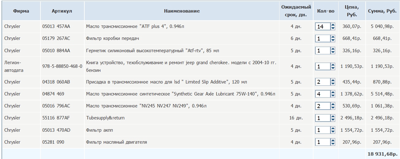

Корзина еще не полная и перепроверятьнадо, но уже как-то так выходит

Масла коробки дикий перебор, столько может понадобится только при полной замене на стенде, но тогда наоборот мало.
В мосты 4х0,946 может быть мало, обычно уходит 4 полных литра (и вот тут Кастрол в упаковке по полному литру эффективнее кардинально).
55116877AF - а вот это вот зачем? Что, потеет/подтекает?

Сколько потребуется жидкости для замены на стенде?
В мосты ведь не только масло льется, но и присадка, так что хватит.
55116877AF - я предполагаю что это трубка охлаждения акпп. Но не уверен, подойдет ли она и полный ли это комплект, жду подсказки.

Литров 16-17, в зависимости от стенда. Плюс неплохо бы предварительно разузнать, есть ли у вас там этот правильный стенд, очень часто называют "стендом", но полноценной замены оно не дает.
Нет, это с учетом присадки. По факту в передний 1,8-1,85 и в задний 2,3.
Предполагаете-то правильно, только вот причины замены так и не говорите.
