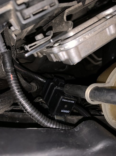

В воскресенье почти весь день мой авто провел в Автолайте , что делали :
- Установка реле топливного насоса
- Замена солнечных козырьков
- Замена вакуумного усилителя тормозов
Как установили , смотрите на фото... Буду вставлять трубку внутрь этой немного удлиннять вниз... без комментариев)
10 часов назад, BlackPlatinum сказал:
.....Как установили , смотрите на фото... Буду вставлять трубку внутрь этой немного удлиннять вниз... без комментариев)
а нам зачем это смотреть...то что  в  сервисах ОД  большинство рукожопов работают  тут уже давно  все убедились....это должен  инженер  ОД смотреть, а вы должны его носом ткнуть в это безобразие и машину не забирать  из сервиса пока не  исправят ....
