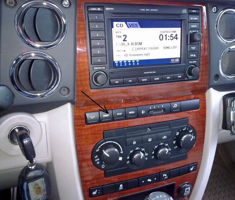

всем привет WK 2005года
при покупке авто состояние супер но кнопки меню затертые, такое уже у них покрытие(
что можно с ними сделать? перекрасить? аквапринт? купить на ебей новые?
и сам вопрос как аккуратно снять их? ряд где меню и ресет и ряд где подогрев сидушек и отключение парктроника?

кнопки отворачиваются блоками изнутри панели.
панель снимается целиком
чтоб снять панель нужно снять панель вокруг переключателя передач.

а как то можно реставрировать?
А как реставрировать затёртую кнопку.ну не красить же.Думаю у нас отдельно кнопок не найти.ибо с разбора только блоками.
Ебей только наверное.сам не мониторил

У нас да, труба. На ебее тоже не самый ходовой товар.
