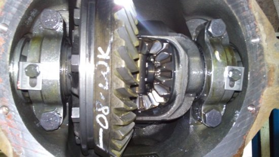

281
Вот фото вскрытого заднего моста надпись в центре. Вроде так маркируются детали б/у, получается с мостом уже что-то делали? Это же ведомая шестерня?
Изменено пользователем Owl
276
Чероки KL 2014 2
4 Лонжитьюд
Город: Воронеж
Ну да. Похоже лазили.
Изменено пользователем нау
281
Ой, мама дорогая! Что же с ней надо сделать, что бы потребовалась замена? На вывешенной машине, на заднем приводе, когда крутишь одно колесо второе не крутится совсем. Это нормально?

276
Чероки KL 2014 2
4 Лонжитьюд
Город: Воронеж
Да не парься. Ну делали и ладно. Если б гудел,ты бы сразу понял)))Мост трудно с чем-то спутать.
