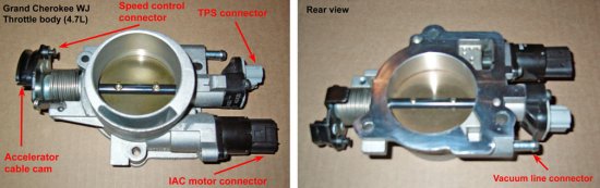

Подскажите, а где на фото моторчик ХХ?
58
Автомобиль: Jeep Grand Cherokee WG 4
7 H.O.
Город: Оренбург
IAC motor connector - это оно.
при промывке лучше не пытаться руками подвигать шток туда-сюда
