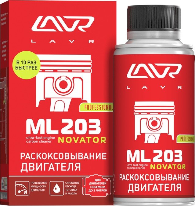

Полниму ка я темку. Хочу перед заменой масла провести данную процедуру. Какой опыт заливания разных жиж,выбрать какую?
Такие попались на просторах
Жидкость для промывки бензиновых форсунок лавровскую или винсовскую в горячий мотор, черещ пару часов откачать и долить еще порцию. Отмывает до бела.
Меня больше раскоксовка колец мосломьемных интересует
Этой штукой отлично раскоксовывает. Дерьма вылетает вагон и тележка.
Лавр-раскоксовка, говорят, не очень хороша.
